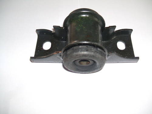

Moin Moin,
ich bräuchte einmal den VK-Preis von dem Hinterachslager
für nen Rocco-2, Bj. 87 wie abgebildet:
Wäre nett, wenn mir jemand diese Info zukommen lassen könnte.
Vielen Dankeschön im Voraus.
[ATTACH]40027[/ATTACH]

AW: Hinterachslager, Preis..??..
wenn ich mich recht erinnere ackutell 96Euroinkl.Steuern (für beide Zusammen). Ich hab mir bei Claus von Essen ein Lagerset gekauft (Hinterachslager, QUerlenkerlager) für 43?Euro. Ist Original Boge Lager, nur ohne das Metallteil.
Gruß Christian
Edit: http://www.clausvonessen.de/pi1/index.html
Nur Hinterachslager 22Euro. Zu dem Preis kann man sich die Arbeit machen und Lager selbst wechseln :-)

Jau, Danke. Weiß erstmal Bescheid... nur die Arbeit mit dem Einpressen der
neuen Lager scheue ich noch ein wenig....

Hey Manni,
die neuen Lager einpressen ist nicht sonderlich schwer, brauchste nur nen Schraubstock! Wenns immernochnicht geht, die Lager in einen Topf mit Wasser werfen und aufwärmen ( nicht Kochen!!) dann gehts ganz einfach! Die von Claus von Essen gehen so rein mit ein wenig "technische Vaseline"!
Die eigentliche Drecksarbeit ist, die alten Lager herauszupopeln!
Gruß Frank

Hi Frank,
Danke für die Tipps...
Ich werd wohl die aus PU nehmen... hatte nur in der Bucht originale gesehen...
..und bei meinem Rocco scheint das Lager auf der Fahrerseite hinne zu sein...
Welche Fareb nehm ich denn am besten...??...
Gibt ja genug Auswahl...

Hallo nochmal, also ich hab die roten verbaut, ich find die sind nicht schlecht, hatte jedoch mal ne auseinandersetztung mit nem TüVler, daher würd ich heute entweder die schwarzen oder die blauen nehmen ....

hatte ich auch schon was von gehört, dass der TÜV bei der Farbauswahlwahl nicht so von den roten
begeistert sei... werd wohl die schwarzen nehmen... dann gibts keinen Ärger...
Wobei ich die genauen Unterschiede noch nicht wirklich kenne....
