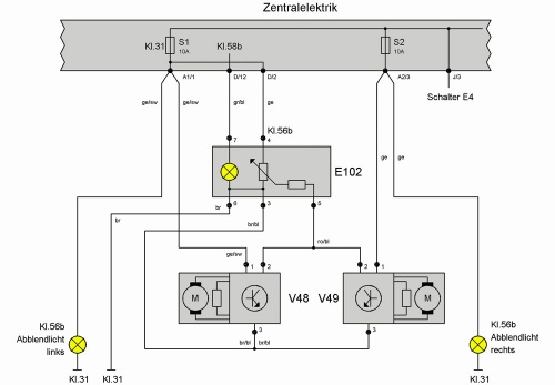

Paddy53b
Beiträge: 341
Registriert: Mi 30. Mär 2005, 17:29
Wohnort: Aalen
AW: LWR Leuchtweitenregelung ganz nach unten gefahren.
Beitrag von Paddy53b »
Hi,
muss das Thema nochmals hochholen, komm mit der LWR nicht ganz klar. Meine Scheinwerfer sind ganz nach unten gefahren. Brauche dafür dringend einen Stromlaufplan! Hat mir den einer? Bzw kann mir einer erklären wie der Strom zu den Stellmotoren fliesst?
Wär echt klasse, hab grad den LLK ausgebaut und komm daher prima ran, deshalb eilt es auch etw. =)
Grüsse

Paddy53b hat geschrieben: ..... brauche dafür dringend einen Stromlaufplan! Hat mir den einer? Bzw kann mir einer erklären wie der Strom zu den Stellmotoren fliesst .......
Scheinbar gibt es dafür keinen Extra Zusatzstromlaufplan, eventuell ist die LWR irgendwo mit drauf, habe aber sie bisher nicht gefunden.

Hi,
vielleicht hilft dir ja das etwas weiter.
Ist zwar nicht vom Rocco, aber VW Modelle arbeiten ja nach dem gleichen Prinzip... :grins:
Viele Grüße
Klaus :drive:

achso...Wichtig!
Die LWR arbeitet nur bei eingeschalteten Abblendlicht!
