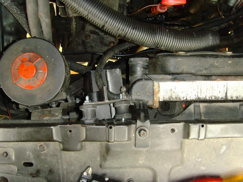

So... hab hier so einen DX/KT Ölkühler Flansch mit Kühler rumliegen. Wo baut man den Kühler hin? Sind da schon Löcher für da?
Und:
Bau ich den "Wasserölkühler" wieder ran? Oder nur den Externen?
Für den Wechsel brauch man doch nur den ölfilter abschrauben, und dann mit nem lappen den rest aufnehmen, oder? Großartig Rauslaufen sollte doch nix.. ?!

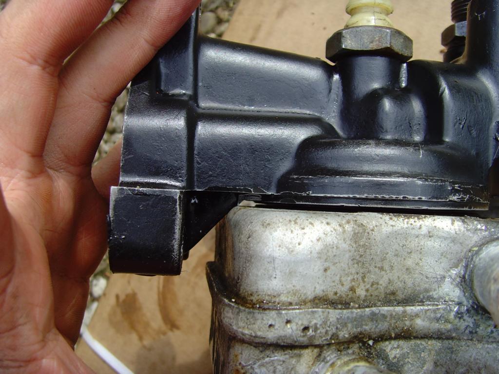

So.. wie im Allgemeinen schon geschrieben..
Ich weis jetz, wie lange man brauch, um ne Öllache von nem meter wegzuwischen... und das man am GTI Ölfilterflansch ne ecke rausfeilen muss, wenn der Wasserölkühler mit ran soll..
Ich weis außerdem, das das dünne Dichtpapier zu dünn is und ich dickeres brauch.
Und ich vermute, einen 16V Wasserkühler zu besitzen, weil der GTI Ölkühler nich daneben passt ?!
Sehr sehr strange alles..
Immerhin hab ich jetz alles Kühlwasser draußen, und kann endlich mal den Flansch verbauen, den ich schon ewig rumliegen hab.
Weis einer ob 037 121 058 A noch beim dealer zu haben is?
Bei mir im ... stehts noch drin, aber is nich aktuell.

Ne gibts leider nichtmehr, hab ich bei uns auch versucht. Fahre den Gti ölkühler auch und musste mir ebenfalls mit der Flex behelfen. Geht aber!

So..
nachdem noch ein Kühlerschlauch kaputt war, und bei VW wohl Freitags keiner mehr bock hatte, zu bestellen, isser heute da..
Lange Ölkühlerschläuche liegen auch rum.
Werd den Ölkühler jetz Vor den Wasserkühler bauen. Zwangsbelüftet sozusagen ^^
Bin mal in der garage.. Bilder kommen en abend.

Es is alles superdicht, bis auf vorne am Ölkühlerflansch.. da wo der Deckel drauf is, drücks sich raus..
tollerweise sagt mir ein gewisses teileprogramm, das die dichtung ´06 entfallen is, ohne ersatz..
WER WEIS, WO MAN DIE IM ZUBEHÖR BEKOMMT???????
Frust ^^

EIne Viton O-Ring Dichtung in 47x3,5mm passt .. ;)
