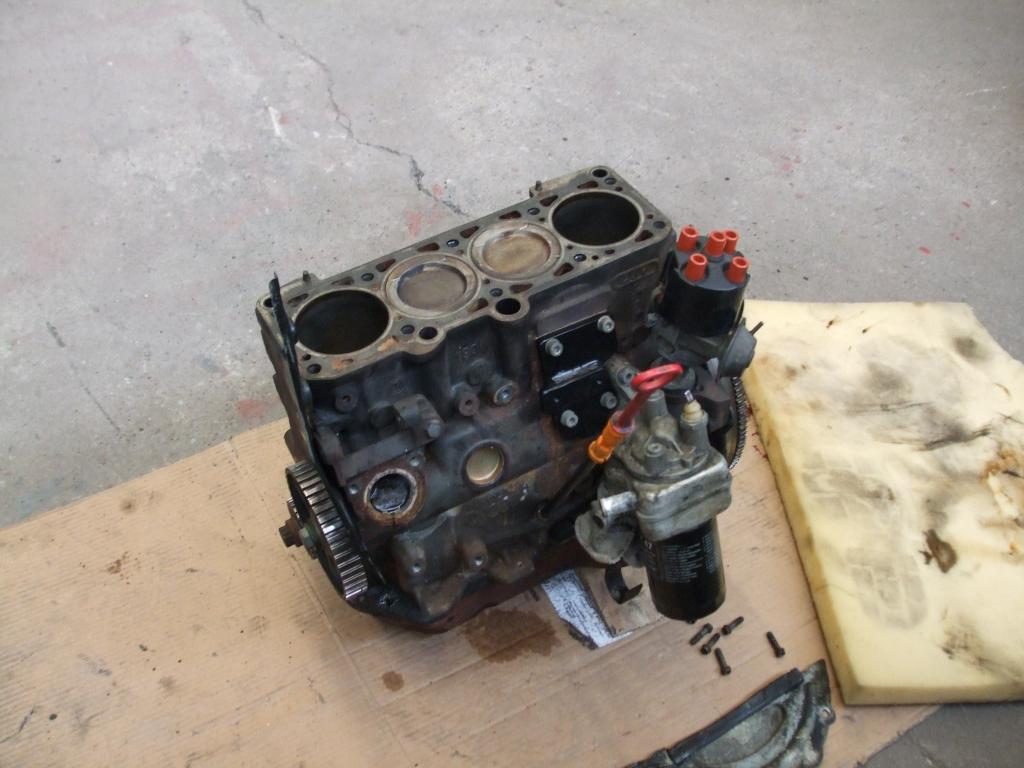

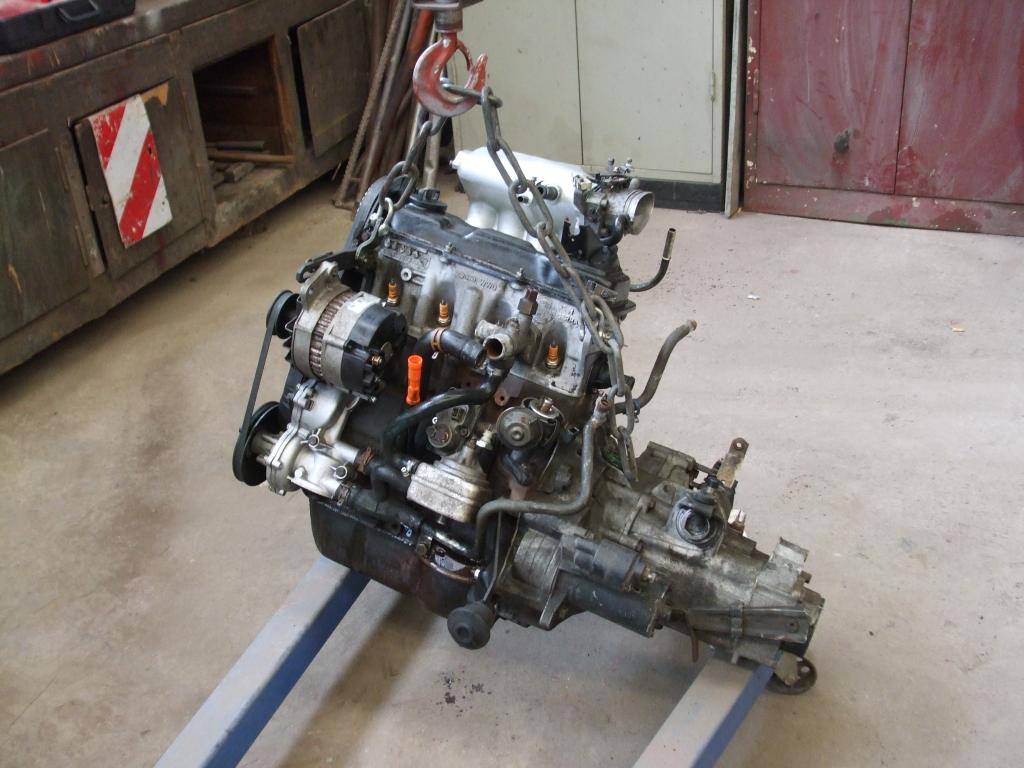

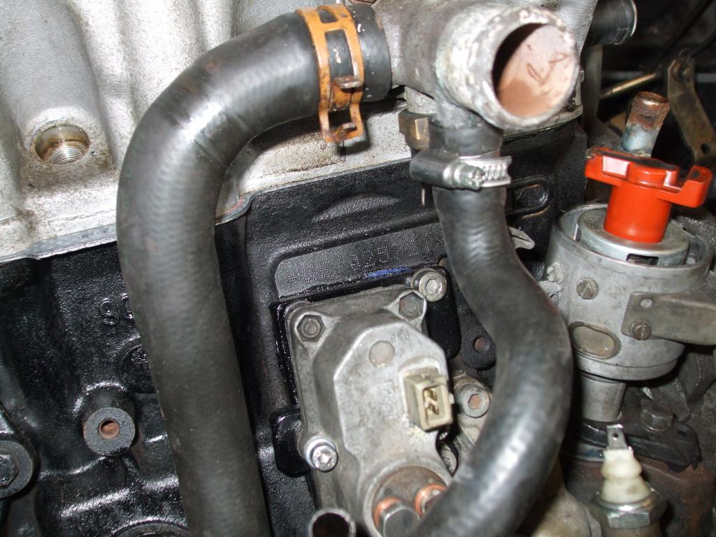

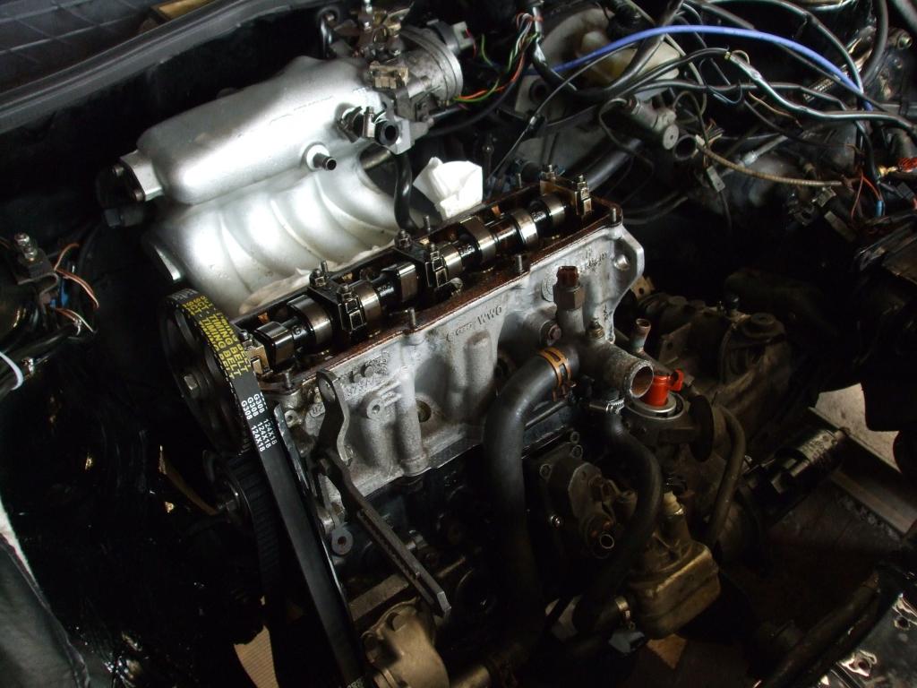

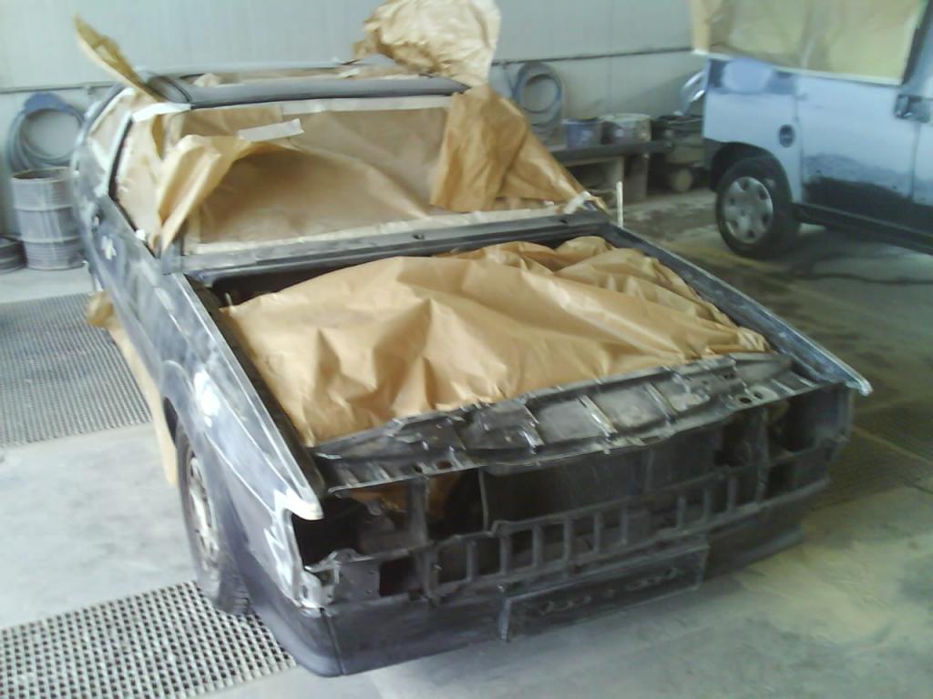

Habe Kar-Freitag einen andren Motor(Rumpf) eingebaut.Hatte mich für den 2e entschieden.
Leider musste ich noch ein paar dinge anpassen wie:Verteiler,Kurbelwellenentlüftung,2e Zahnriemen und eine 2e Kopfdichtung.Viele sagten mir dass das Hosenrohr nicht mehr passen würde und ich es um 1,5cm verlängern müsse,passt aber besser als vorher auch ohne es an zu passen.Zu dem 2e Motor habe ich den 1,8l Zylinderkopf weiter verwendet,bekamm eine Kopfbearbeitung.Ein u. Auslasskanal wurden erweitert und geglätet.Ventile wurden poliert.Krümmer(GTI) und Saugrohr ebenfalls angepasst.Hosenrohr von Jh entfernt und gegen ein Doppelflutiges ersetzt.Drosselklappe vom Passat 5 Zylinder und eine Sport Nockenwelle von Dbilas.
:vwknee:

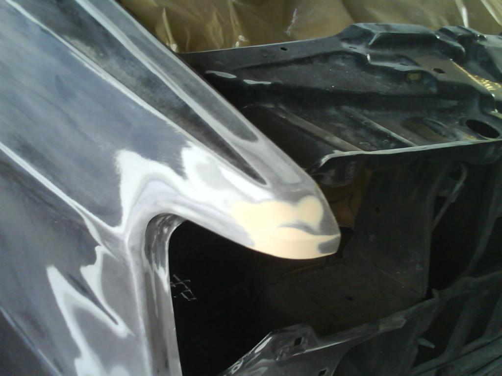

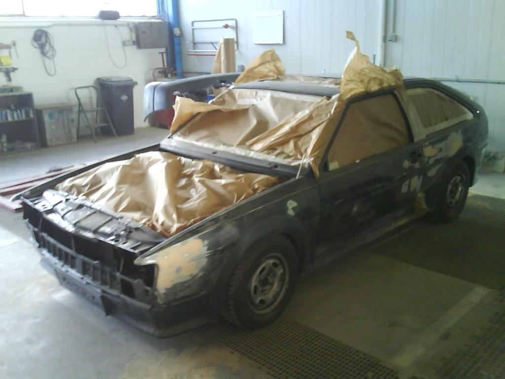

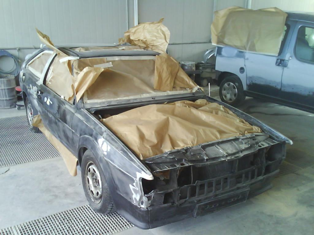

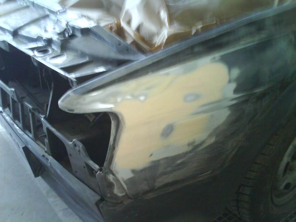

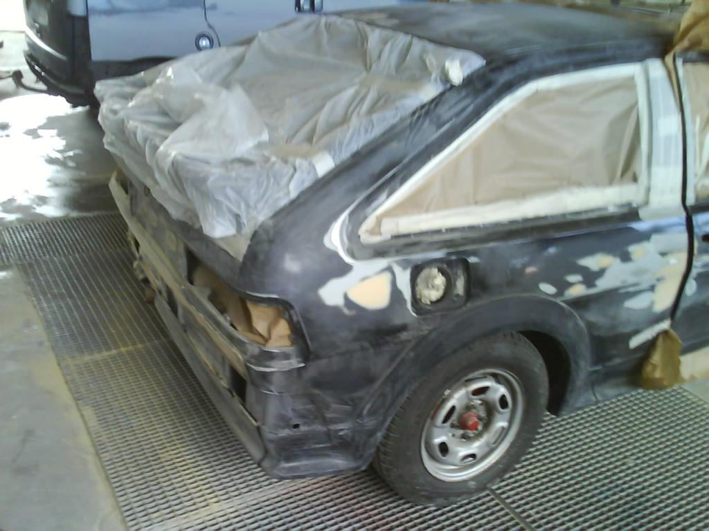

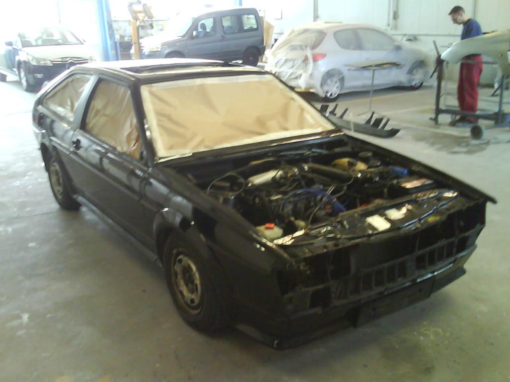

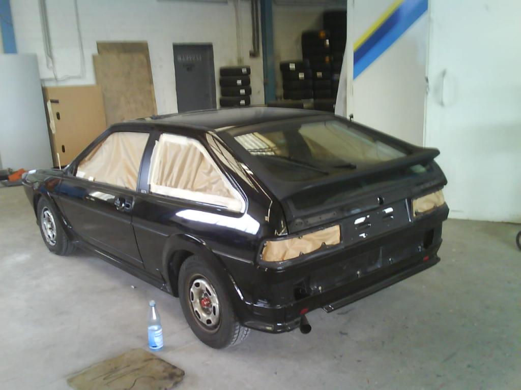

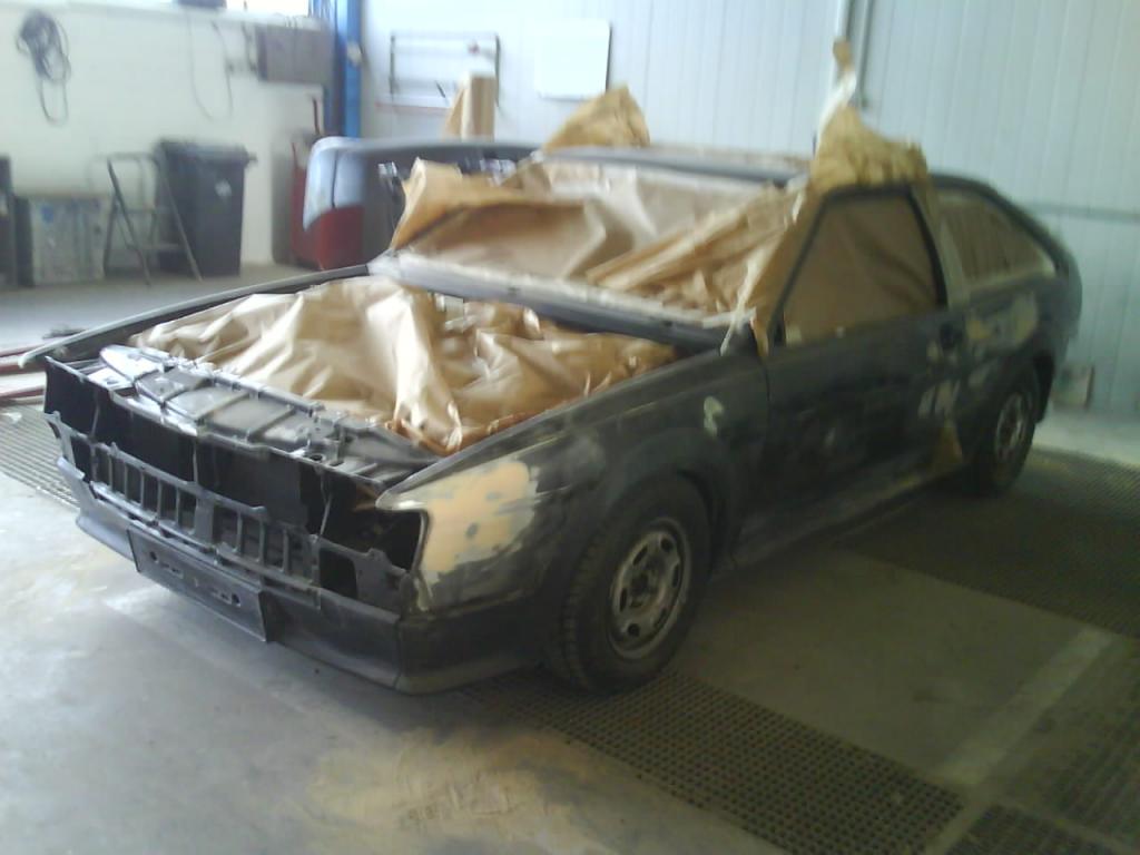

Eine Woche später ging meine Rocco_GTX zum Lackierer.Die vor arbeiten machte ich selber.Leider wurde er Gerstern nicht fertig. :bang:
Geh mal davon aus das ich meinen Scirocco nächstes Wochenend zusammen bauen kann. :applause:
