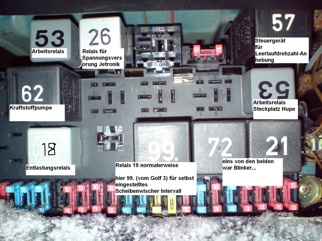

Ich suche nach einem Bild für die Relaisbelegung meines Scirocco GT2s.
Wäre nett, wenn mal jemand bei sich eins schießen könnte und die passenden Bezeichnungen für die Relais drunterschreiben könnte.
Ich weiß nicht welches das Relais für die Kraftstoffpumpe ist, überall im Internet les ich andere Nummern.
Ich wäre für eure Hilfe sehr dankbar.

Das Relais trägt die Nummer 62 wenn es sich um einen JH handelt. Gar nicht zu übersehen auf der Zentralelektrik.
Nach meinen Infos ist das gute Stück immernoch ganz normal beim VW-Händler zu haben.

nicht kompett...
aber hilft dir schonmal weiter
weiß nicht mehr genau...
Relais 72
Relais 21
Bei den Kraftstoffpumpen gibts auch verschiedene Relais...
62 65 und ich glaub 67
damit ändert man die Drehzahlbegrenzung...
Relais 72
Relais 21

Danke se3n3z genau sowas habe ich gesucht!
Mal noch ne dumme Frage, mitder drehzahlbegrenzung war die der pumpe gemeint oder?

Ich ahbe vorhin mal von nem kumpel ausm 2er golf das relais mit meinem verglichen es war das 67er.. nur die kontakte sind unterschiedlich.. gibt es irgendeine möglichkeit, das relais durch zu messen?
