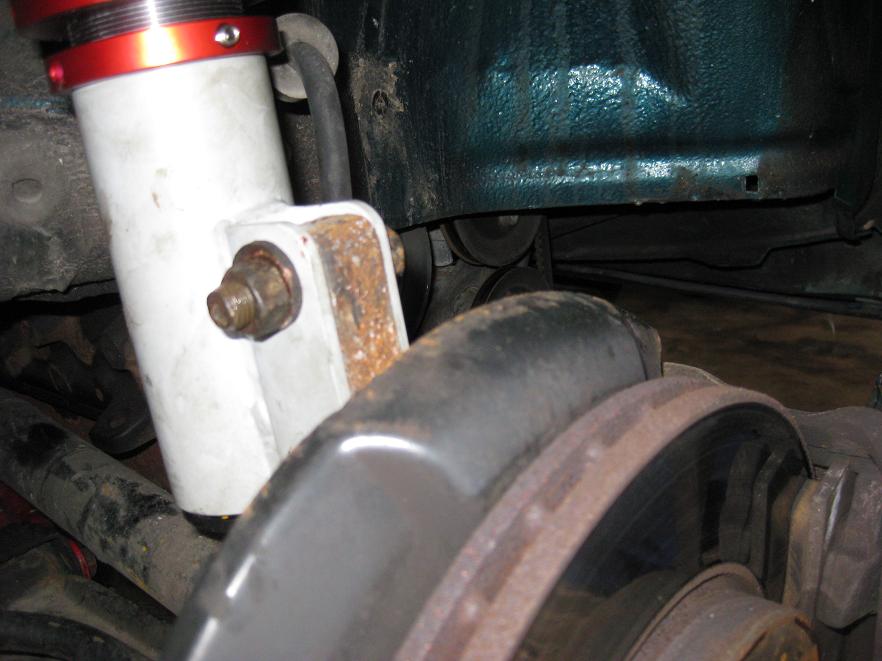

hab mir daletzt ein neues gewindefahrwertk gekauft und eingebaut.
Jetzt stellt sich mir aber die frage wie der sturz eingestellt werden soll?
Wie auf dem Bild zu erkennen, fehlen die Falze für die verstellung über die Excenterschrauben.
Wenn ich die Spur so einstellen lass, kann sich der Sturz dann bei schnellen Kurvenfahrten mit Bodenwellen, aufgrund der Fehlenden fixierung durch die Excenter, nicht verstellen?
Wär über Antworten dankbar.

was denn das wider für ein fahrwerk ??

schrauben richtig anziehen dann verstellt sich da auch nichts

hallo
es gibtg ein spezialwergzeug dafür
der golf 2 hat auch keine falze
das wergzeug stutzt sich gegen felge und ramen
dann einstellen und die schrauben gut fest machen
hebt
gruß andy

hi, das ist ein Lowtec hilow Fahrwerk.
Das einstellen wird ja hoffentlich nicht das Problem sein, mir gehts hauptsächlich dadrum dass es sich nicht verstellt.
Also ihr meint festziehen und des verstellt sich nicht?

Also ich habe ein FK-Gewinde drin, da ist es genauso ohne den Falz. Ich hatte das mit nem Keil zwischen Achsschenkel und Fahrwerk eingestellt und anschliessend Fest angezogen.
Hält bis Heute. Keil natürlich wieder entfernen danach
Gruss
