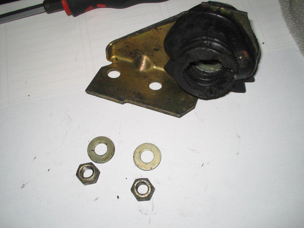

An meinem 1ser ist der Gummibalg vom Lager der Schaltstange kaputt. Da es keinen Ersatz mehr gibt wollte ich fragen ob das Lager vom 1ser Golf Cabrio paßt?
Oder welchen Gummibalg kann man noch nehmen?
Oder vielleicht hat ja noch jemand einen brauchbaren Gummibalg rumliegen?
Gruß Thomas
Gruß Thomas
- Schaltung8.jpg (68.1 KiB) 610 mal betrachtet

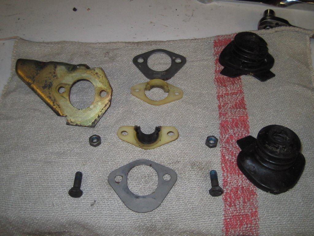

Danke Meiki für den Link, nur glaub ich nicht damit das paßt, siehe Foto vom zerlegten Lager.
Gruß Thomas
Gruß Thomas
- Schaltung10.jpg (146.93 KiB) 587 mal betrachtet

Stimmt, sieht etwas komisch anders aus, das rote Teil im Link habe ich in der Garage liegen, sieht so aus wie beim 2er Rocco.
Vielleicht passt das Teil vom 2er, auch in komplett unter den 1er, vielleicht habe ich noch sowas rumliegen und könnte das morgen Abend mal ausmessen.
Gruß Meiki
Gruß Meiki

So, hab mir das Lager vom 2er Rocco besorgt ist das gleiche wie beim 1ser Golf Cabrio. Nach dem Einbau die Schaltung eingestellt, paßt.
Problem erledigt.
Gruß Thomas
