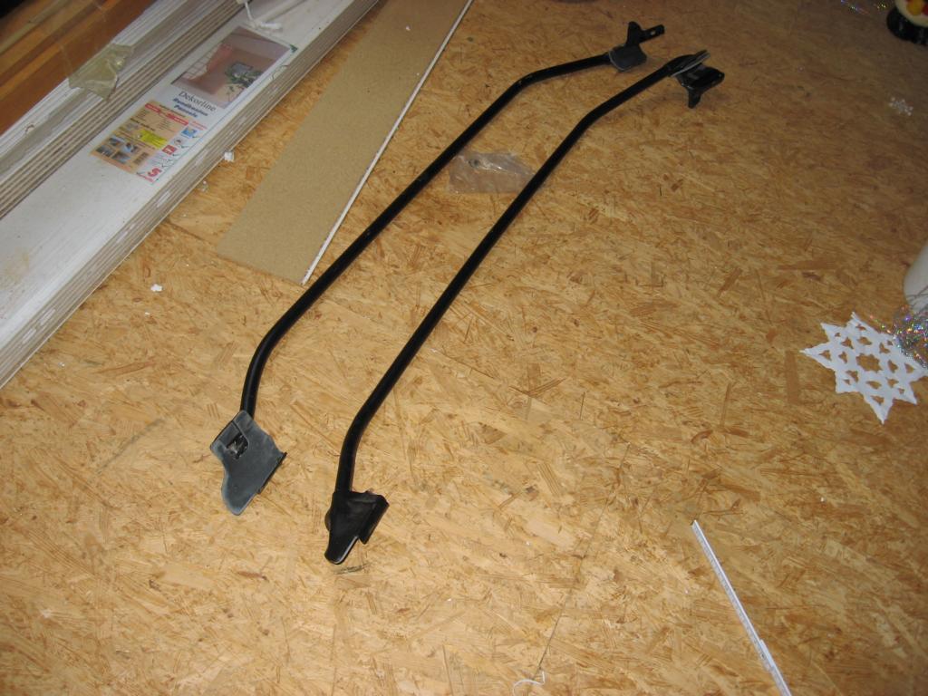

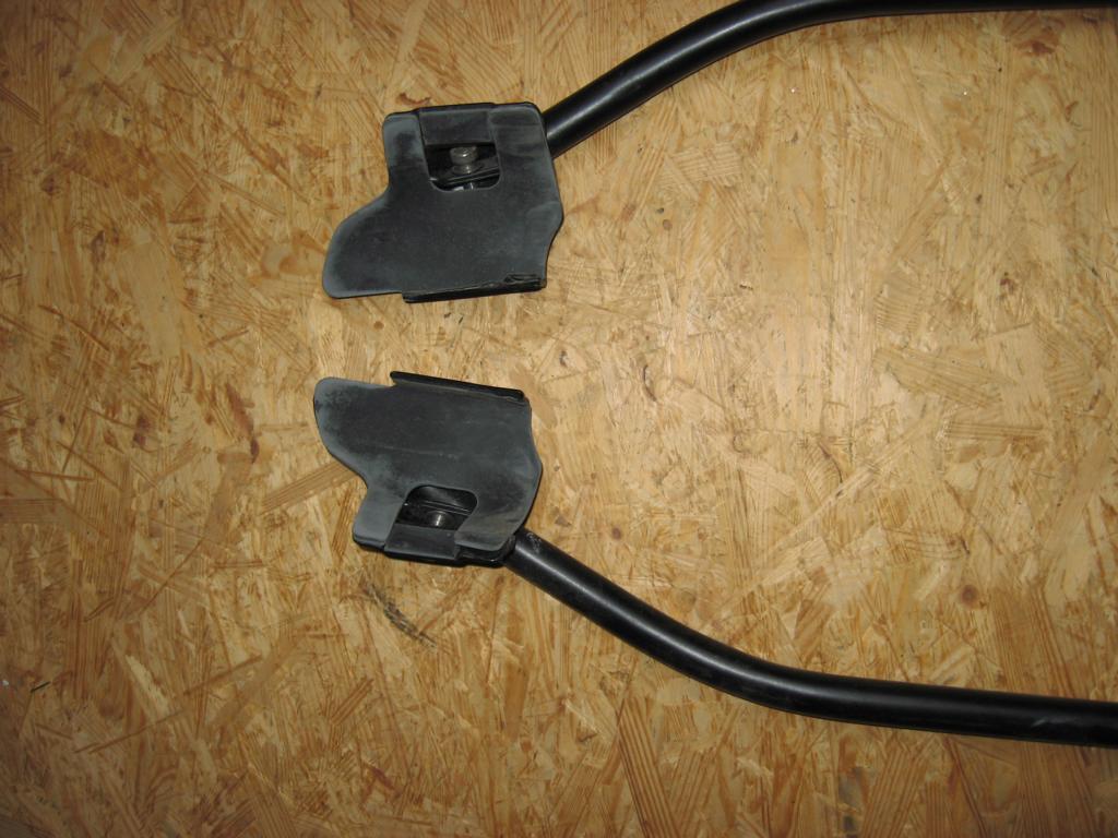

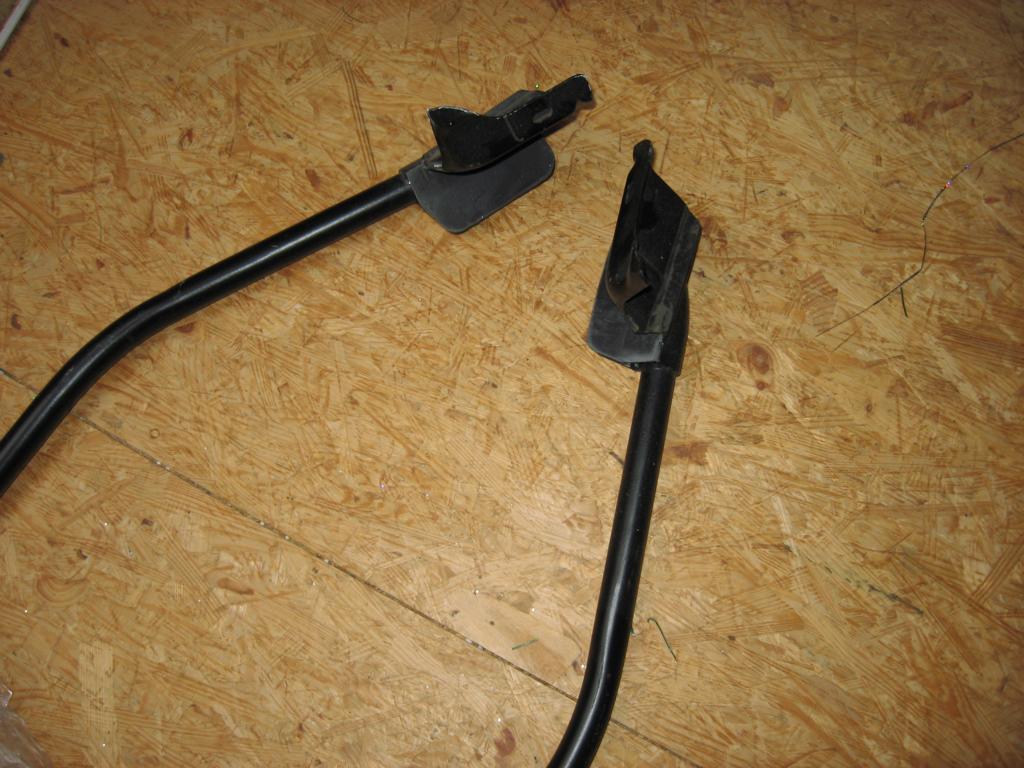

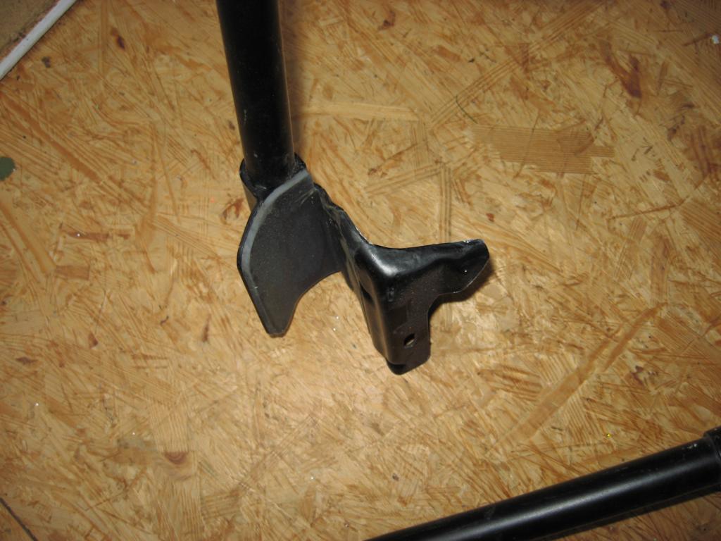

hab hier einen Grundträger fürn rocco..
is der dann so montagefertig komplett? oder fehlt da noch was?
Scirocco Grundträger, so komplett?
- elger
- Beiträge: 1773
- Wohnort: Atzelgift
- roccoträger.JPG (124.65 KiB) 532 mal betrachtet
- roccoträger (4).JPG (116.95 KiB) 532 mal betrachtet
- roccoträger (3).JPG (68.33 KiB) 536 mal betrachtet
- roccoträger (2).JPG (107.72 KiB) 536 mal betrachtet
- roccoträger (1).JPG (125.51 KiB) 545 mal betrachtet

AW: Scirocco Grundträger, so komplett?
Bei mir waren noch zwei Metallleisten (ca. 7cm breit) dabei, die scheinbar jeweils von der Fahrer- zur Beifahrerseite direkt auf dem Dach auflagen. Einmal direkt hinter dem SSHD und dann eben noch etwas weiter hinten.
Hab mich nie intensiv damit beschäftigt und dementsprechend auch nicht durchgeblickt; darum auch keine Garantie für diese Aussagen

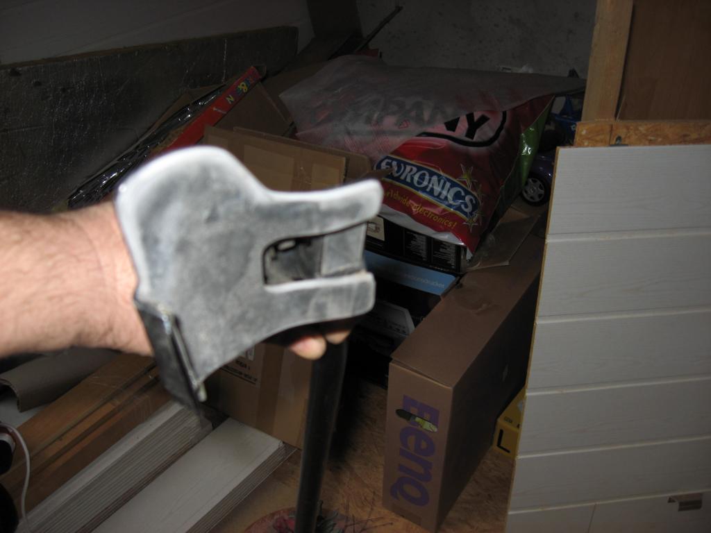

Vorne wo die Inbus-Schrauben sind müssten die beiden Längsträger mit nem Querteil verbunden werden. Das liegt direkt auf dem Dach auf und ist auf einer Seite gummiert.
Wenn ich es wiederfinde mach ich dir mal ein Foto davon.
Stimmt, da fehlen die Querstreben. Hab nämlich auch einen hier liegen. Müsste aber mal nachschaun, ob die bei mir noch dabei sind.

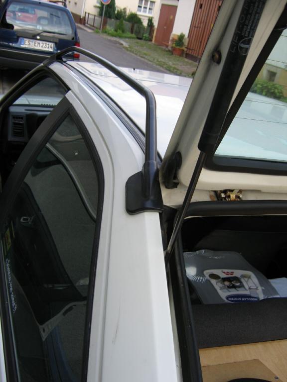

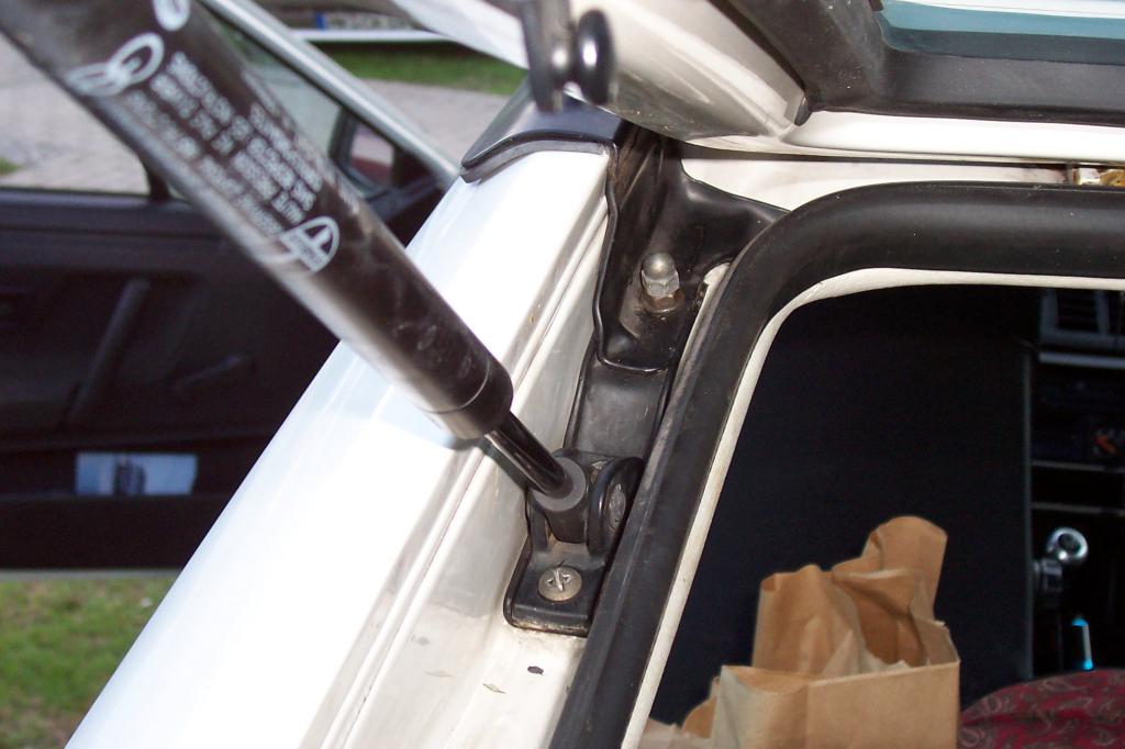

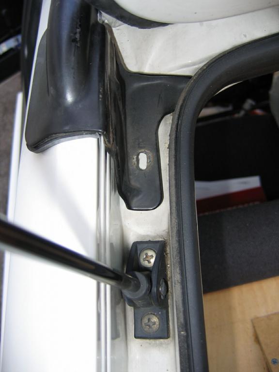

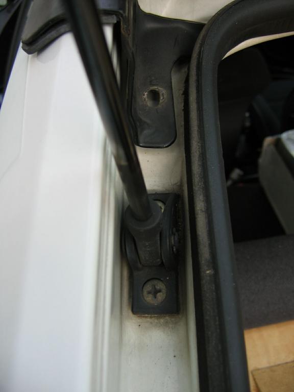

Die beiden hinteren Halter fehlen auch noch!
Der Grundträger wird hinten unter den Klappendämpfern angeschraubt.
Gruß von Ralf
91er GT2, JH, grün-perleffekt
- Ralle
- Beiträge: 6150
- Wohnort: Kassel
Bilder dazu....
- IMG_1173.jpg (40.45 KiB) 524 mal betrachtet
- IMG_1172.jpg (49.95 KiB) 521 mal betrachtet
- IMG_1170.jpg (30.24 KiB) 519 mal betrachtet
