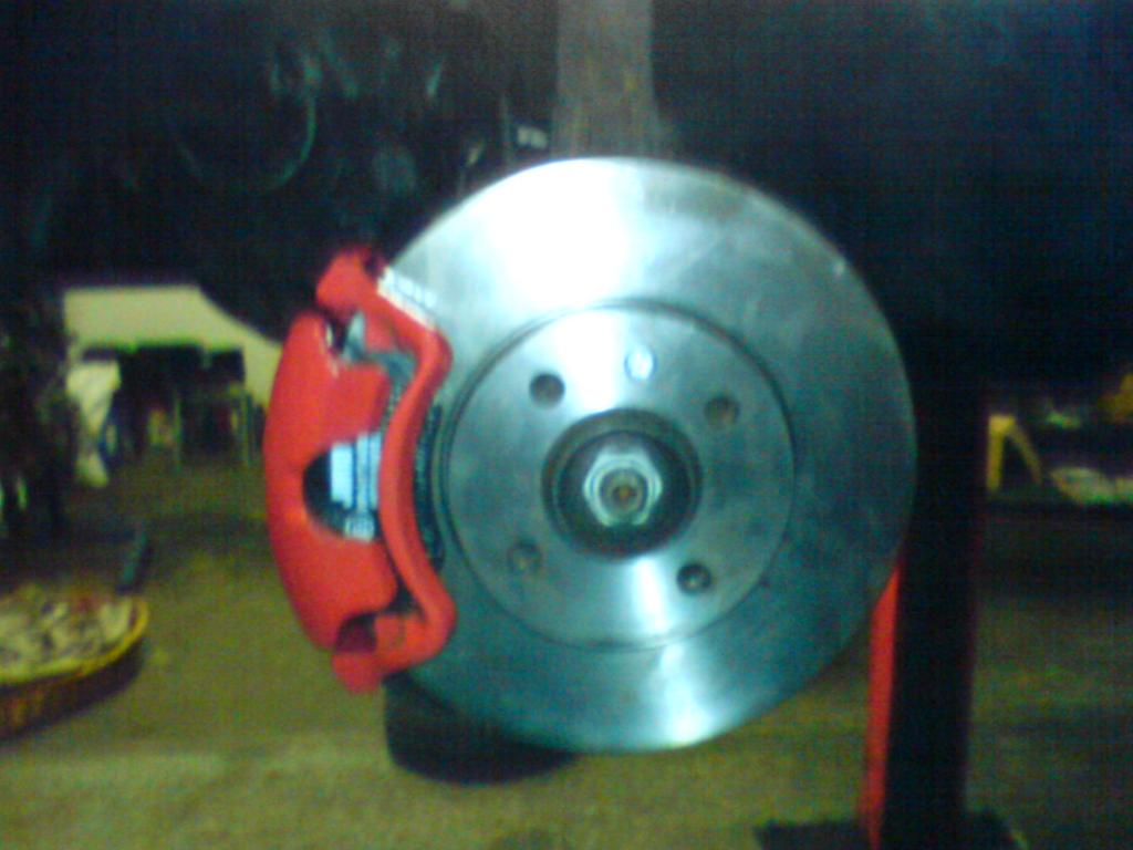

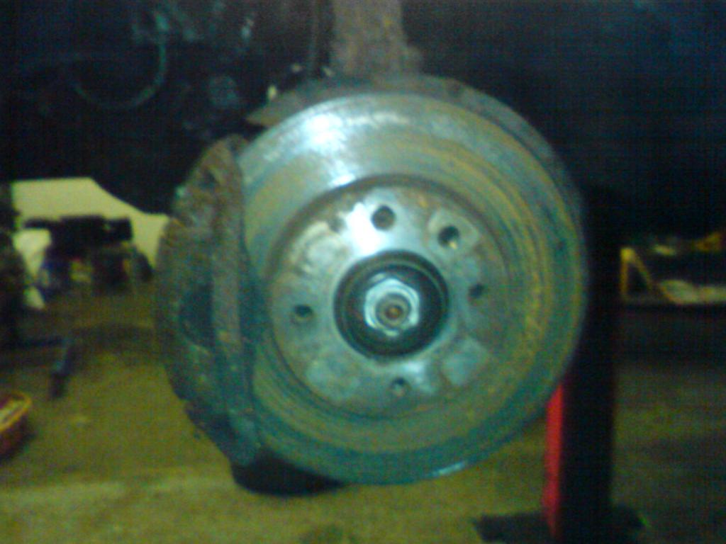

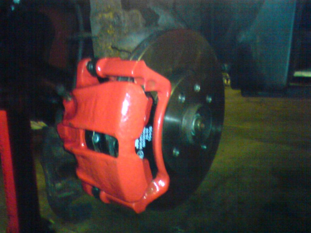

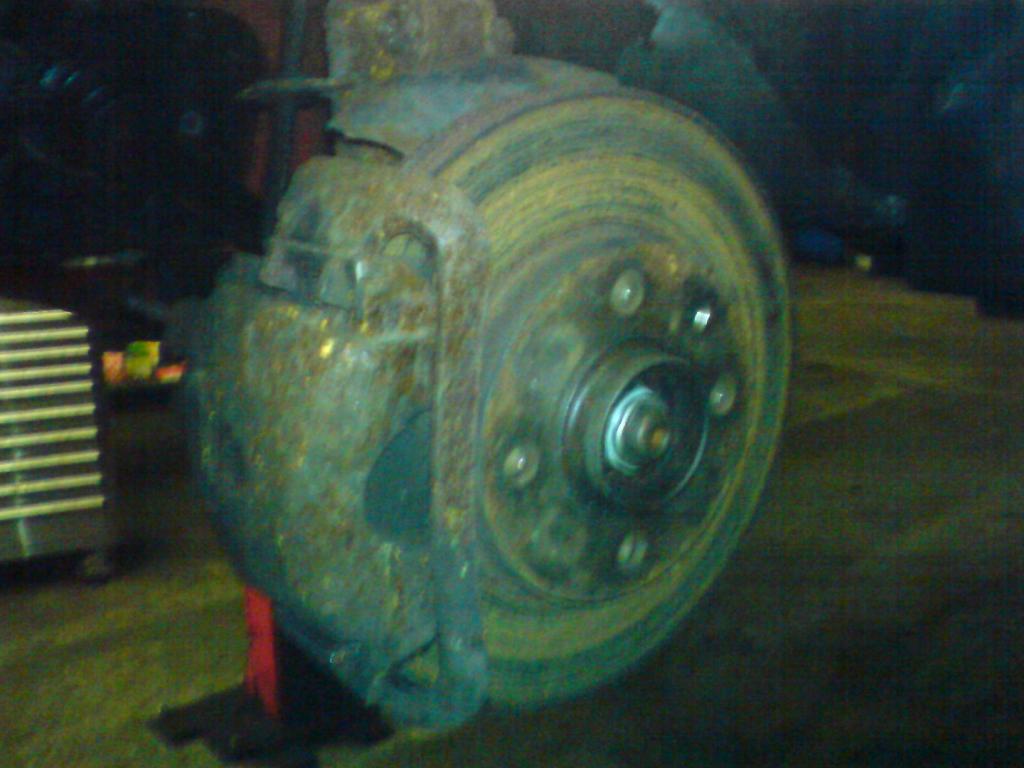

So, muss mich hier auch nochmal melden...
Nachdem ich jetzt geschlagene 2 Monate auf meine scheiß Spritleitungen warte, und der Typ der mir die machen lassen wollte mittlerweile schon garnimmer ans Telefon geht, hab ich mich nun dazu entschlossen mir selbst welche pressen zu lassen.
Meine Auspuffanlage hab ich mittlerweile fertig, und die Kiste läuft endlich wieder.
Hab mir die Woche mal Schrauburlaub geholt, und jetzt gehts endlich mal wieder bissl vorwärts.
Hab nun auch endlich meine 16V Bremsanlage bekommen und montiert, hiervon mal nochn paar Bilder anbei.
War heut auch mal beim Tüv, und man glaubt es kaum, außer kleinkran, den ich eh wusste ist nix zu machen an der Kiste...
Die Handbremse geht halt kaum, und ohne Türverkleidung will er mir keinen Tüv geben, wegen verletzungsgefahr... Naja, und die lose rumhängenden Kabel ausm Armaturenbrett , weil die Mittelkonsole noch ab is haben ihm auch ned so gefallen ;P Aber im groß und Ganzen war alles i.o.

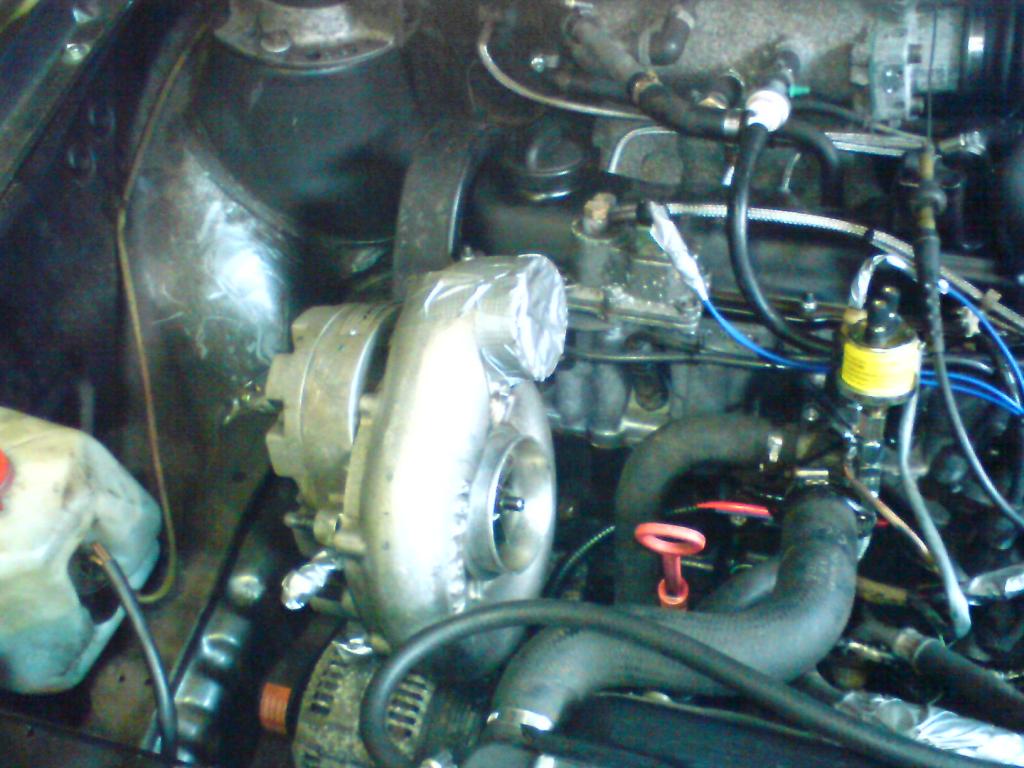

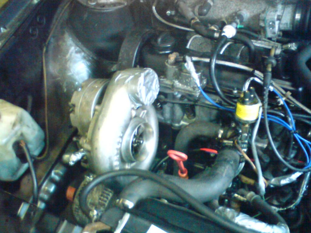

Ach ja, und mein Chef war heut der Meinung, er müsste mir mal sein neues "Spielzeug" in den Motorraum halten.... macht sich garnicht so schlecht da das Teil... ich glaub den eigne ich mir an
Dabei handelt es sich um einen über den Keilrippenriemen angetriebenen, mit einem eigenen Getriebe ausgestatten mechanischen Turbolader.
Quasi ne Mischung zwischen Kompressor und Turbo.

Habe mal einen VR6 mit einem solchen Kompressor gesehen, faszinierende Technik. Habe ich mir auch schon für meinen KR überlegt, aber
Halte uns auf dem laufenden, wenn du das Teil einbaust.
