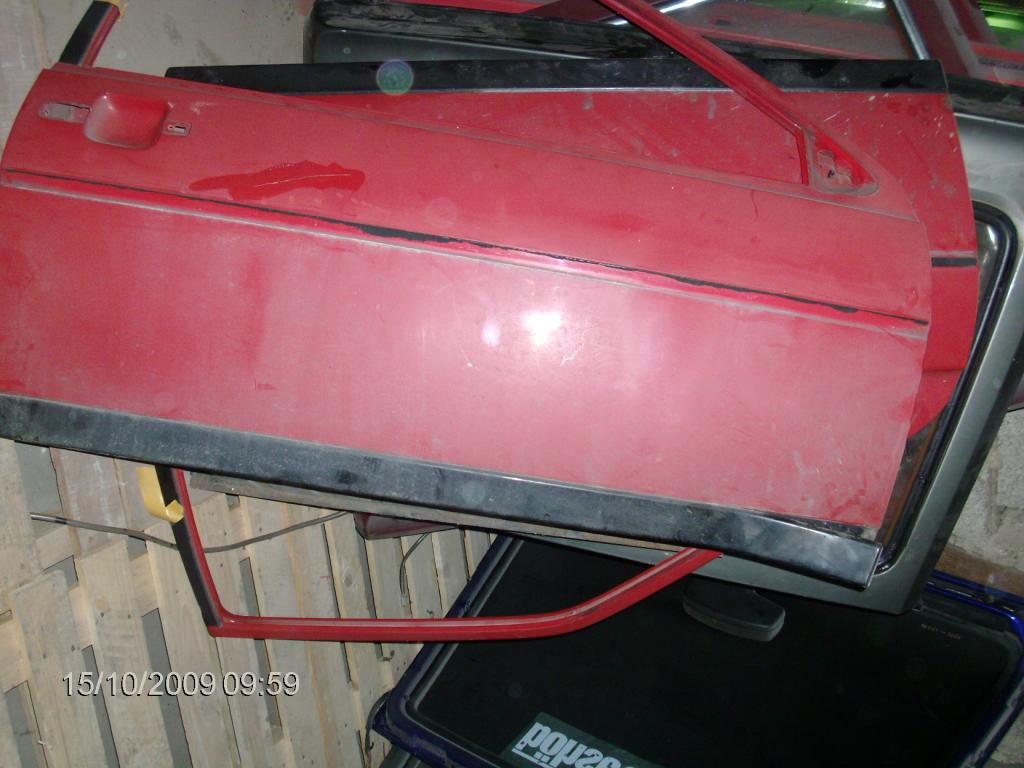

Hi,
ich hab ne Tür angeboten bekommen, abgesehen von nem Kratzer, den ich rausarbeiten kann (wofür hab ich die Airbrush) weiß ich nicht, ist die Tür nun Tornadorot oder Marsrot.
Soll von nem 88er GTX sein.
Meiner ist ein 87er GTX in Tornadorot (Ly3D)
Wer kann Farben auseinander halten ?

Laut Prospekt gibt es keine 88er in Tornadorot, nur Paprikarot.
Ein Bild ist sehr schlecht, denn die Cams haben alle Probleme mit Rottönen.
Gefühlsmässige würde ich eher aus Marsrot tippen, aber das gabs schon länger nicht mehr. Was mich auch wundert: 88er GTX haben lackierte Verspoilerung, die hier ist aber schwarz? Wahrscheinlich Modell 88, aber Baujahr 87. Dann würde Tornadorot passen. Ist alles eine Frage des Preises.

Wenn Du die zu nem guten Preis bekommst isses doch wurst. Kann man ja neu lackieren.
Da Du darin schon etwas erfahrung hast sollte das ja nicht das Problem sein.

was ist denn ein guter Preis bei so einer Tür `?

Würde sagen Paprika. Tornadorot müßte heller sein und Marsrot auf keinen Fall, das ist viel heller.

So eine Tür würde ich nur kaufen wenn ich dort direkt den Farbvergleich machen würde, kannst ja deinen Tankdeckel abschrauben und daneben halten. Ausserdem in die Entlüftungsschlitze reinleuchten innen auf das Verstärkungsblech am Türgriff ob du da (viel) Rost siehst. Sonst kannst du die gleich wegwerfen.

Ich stimme Ulf zu! Tornadorot sieht anders aus! So lange Deine Kamera den Farbton nicht verfälscht hat, sollte es eher paprikarot (LK3A) sein!DocRoc hat geschrieben:Würde sagen Paprika. Tornadorot müßte heller sein und Marsrot auf keinen Fall, das ist viel heller.

Marsrot isses nicht,leuchtet doller ,is heller!
