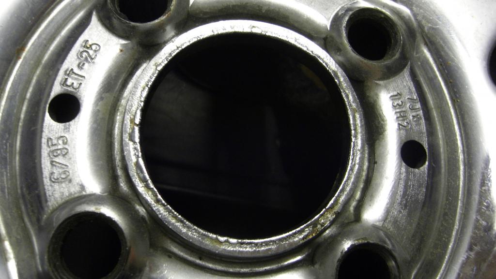

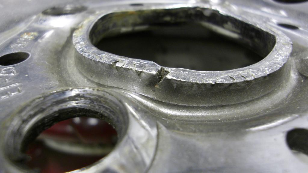

Hallo zusammen,
ich habe Mangelsfelgen mit Rissen innen an der Nabe. Kann ich die von einem Profi schweißen lassen (will ja auch nicht, dass es sie zerbröselt) und werden sie dann noch vom TÜV akzeptiert?

wegschmeißen, neu kaufen.
ich denke, neben dem riss, hat sie noch nen schlag.
man kann diese felge vielleicht schweißen, aber ob das dauerhaft hält ist eine sache, und der tüv wird es sicher nicht durchgehen lassen

die anja und mangels x) wo magst den die ruff tun? aufn 1er?
oder dein roten =) ?
die feinen risschen würd ich lassen oO sieht für mich herstellungsbedingt aus ;) einzigst die 2 größeren dullen mit den rißchen.
in aalen gibts n hk-wheeldesign.de
kannsu ja mal anfragen
wenn ned schenk se mir =) ich schweiß se selber
greetz
greetz

Hi,
sieht merkwuerdug aus, wie soll an dieser Stelle zu Rissen kommen. Wie sieht der Rest der Felge aus? Sind noch weitere Beschaedigungen vorhanden? Sind die Sitze der Radbolzen in Ordnung?
Ich wuerde mit den Felgen zu einem Instandsetzer fahren und dort einen Rat einholen.
Normal kann sowas repariert werden, warum auch nicht, es geht ja auch Stahlfelgen umzuschuesseln.

Felgendoktor.de
Bis zu nem bestimmten grad der Zersörung können die noch was machen.

Also Bild zwei sieht merkwürdig aus, irgendwie Krum, die würde ich ersetzen.
Bild drei ist fertigungsbedingt, das kommt vom Ausstanzen von der Radnabenfassung bzw Zentrierung das haben alle Stahlfelgen, hier ist es halt etwas stärker ausgeprägt

Danke erstmal für die Antworten!
Die Felgen (abgebildet ist die schlimmste, aber alle anderen haben auch solche Risse an der Nabe) sind sonst völlig in Ordnung, nicht mal Bordsteinkratzer, Chrom top.
Dann schlepp ich sie mal zu nem Spezialisten und frag den
Grüße und danke nochmal,
anja
anja
