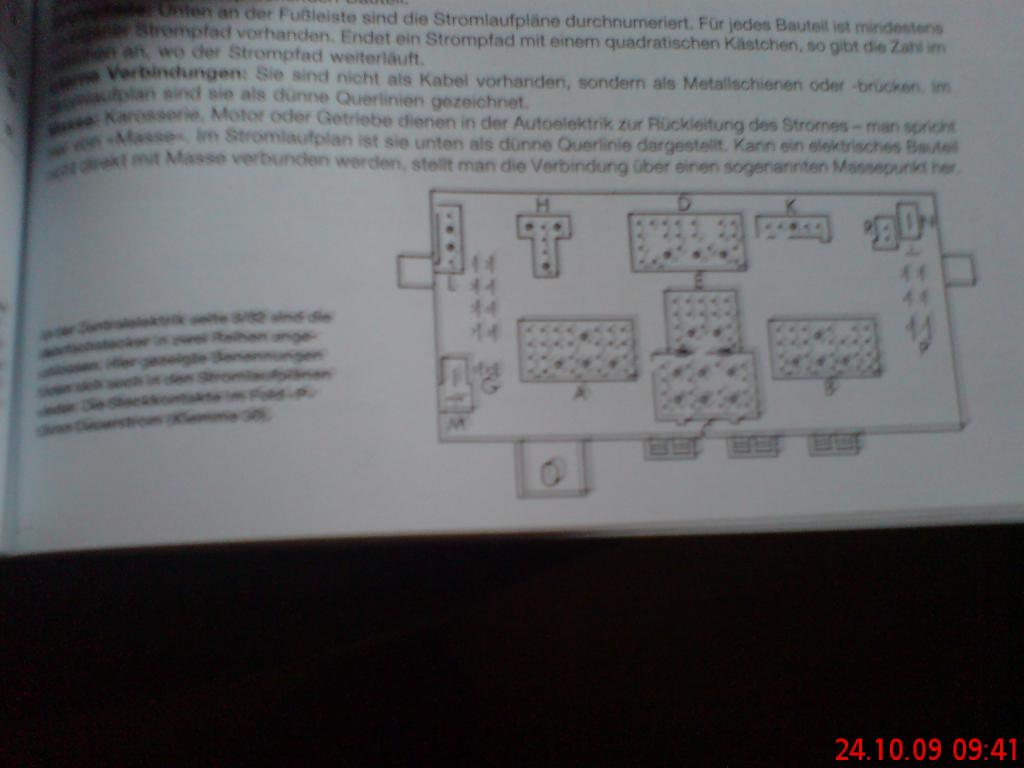

Hab hier mal ein grafisches Bild von der Rückseite der ZE. Wenn Du genau hin schaust, siehst Du das man eigentlich nichts verwechseln kann... Du musst nur auf die Pingrössen achten...

das bekommt jeder hin-ich denke es geht um die vielen Einzelstecker, die teilweise auch von der Steckerfarbe garnicht zusammenpassen, aber zusammen gehören.

jo einmal das und die 2 plus kabel pasen auf 3 plätze ein ganz einzelner und 2 neben einander deswegen
jo bild is gut und plus past auf n und auf die grossen auf p
komm nun beide auf p oder einer auf n 1 auf p wenn ja wo welcher oder ists egal :)
