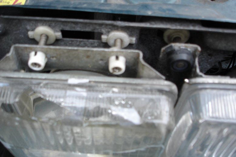

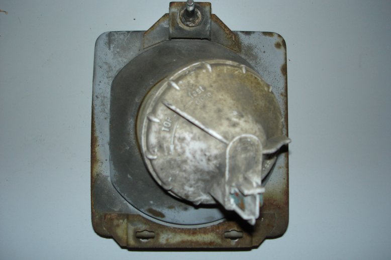

Erstens, der Ersatz-scheinwerfer hat zwei Einstellschrauben unten und eine oben, ich habe 2 Einstellschrauben oben und eine unten. Beide sind von Hella, beide haben ansonsten die gleiche Größe.
Die untere Schraube von meinem Scheinwerfer scheine ich nur öffnen zu können, wenn ich den ganzen Scheinwerferrahmen ausbaue. Muss ich dann dafür meine Stoßstange abnehmen? Die untere Schraube ist auch etwas seltsam, weil der Kopf flach ist, d. h. kein Schlitz, kein Kreuz, ich vermute nur, dass man die Kunststoff "Mutter" auf der anderen Seite drehen kann.
In den Bildern unten sieht man einmal den Ersatzscheinwerfer und meinen eingebauten kaputten Scheinwerfer, oben die 2 Einstellschrauben. Die untere Schraube ist so ähnlich, wie die ganz rechte (welche zum anderen Scheinwerfer gehört).

Ist das Glas von deinem Ersatzscheinwerfer zufällig anders? Wenn ja, würd ich drauf tippen, dass das ein Nebler und kein Fernscheinwerfer ist.

Denke auch, dass Du da nen Nebler hast
http://wiki.sciroccoforum.de/pmwiki.php ... heinwerfer
Da sind die Aufnahmen zu den Fernlichtern anders , also auch der Rahmen
Aber nen Fernlicht kann ja nicht das Problem sein, zur Not tausche ich den Nebler gegen Fernlicht.

Nun, was mich in den Wahnsinn treibt sind die Geschichten über die Plastikmuttern, die nicht mehr lieferbar sind,... die untere Schraube halt. Stoßstange vorne sollen ja nur 4 Schrauben sein (eigentlich hatte ich sie auch schon mal ab).
Das stresst mich, wie bekomme ich das raus und wieder rein, wenns ne Brösel neukauf lösung sein soll.

Die Clipse für den Kugelkopf, also das was am Scheinwerfer eingeclipst werden, sollen wohl wieder lieferbar sein, die Muttern, die am Rahmen selbst die Schrauben halten gibts zur Zeit nicht mehr.Da Du aber nur den Scheinwerfer abnehmen mußt, mußt Du diesen eigentlich nicht bewegen, Du schraubst die Einstellschraube raus und Clipst dann die Schraube aus dem Scheinwerfer.
