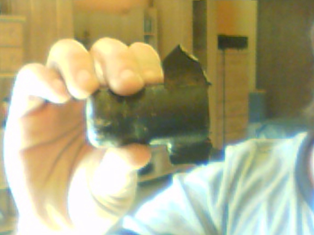

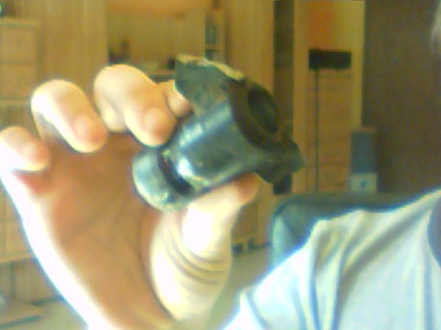

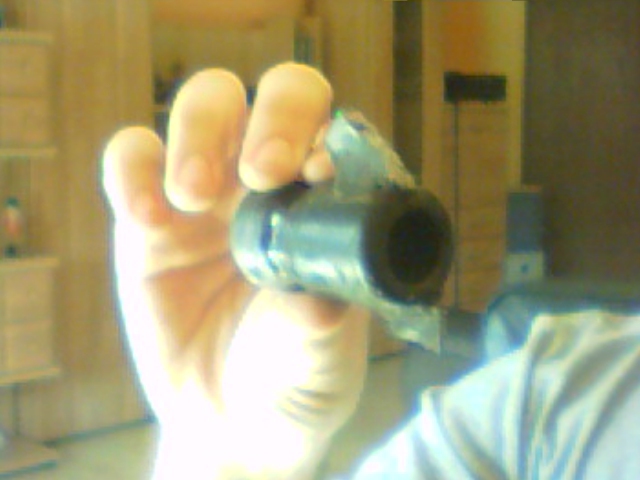

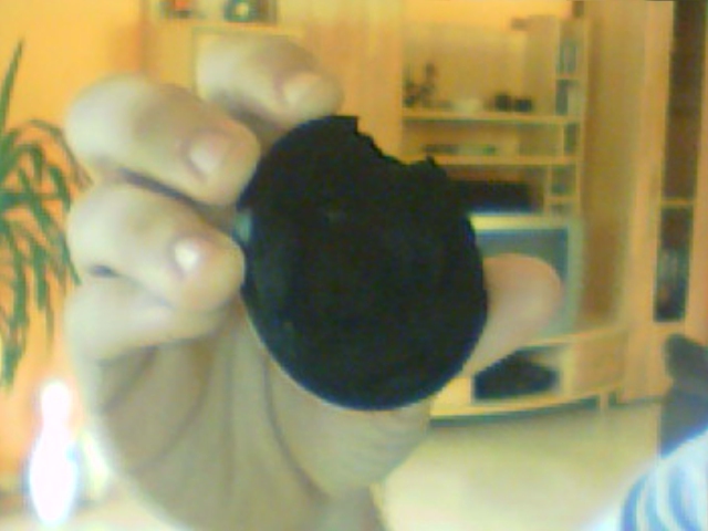

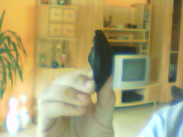

Also... Wenn ich den von VW in die Finger kriege...
Eben gerade beim heimfahren hat sich auf dem Berg das Problem... sagen wir mal gelöst, und zwar vom Auto. Die Brocken auf der Straße hab ich aufgesammelt und mal mit der webcam aufgenommen.
Jetzt erklär mir mal einer, was das ist. ich bin noch etwas durcheinander und hab noch nicht genau geguckt. Bin erstmal heim gelaufen.
Jetzt muss ich meinen jack bis zur Garage irgendwie abschleppen =(
Edit: Identifiziert als vordere Motorhalterung.

NCC1701-E
Beiträge: 469
Registriert: Sa 25. Aug 2007, 21:54

Sven vom 13.07.2009, 07:20 hat geschrieben:Hi!
Ich tippe mal auf defekte Motorlager.
Beim Lastwechsel kippt der Motor wohl zu stark.
Deswegen kommt es dir so vor, als würde er bocken.
MfG, Sven. :wink:
:zwinker: :hihi:
Na ja, Hauptsache, die Suche hat jetzt ein Ende!
Daß der Halter selbst bricht, habe ich bisher auch noch nicht erlebt. :erschrecken:
War das Lager (Gummi) denn überhaupt noch vorhanden???
MfG, Sven. :wink:

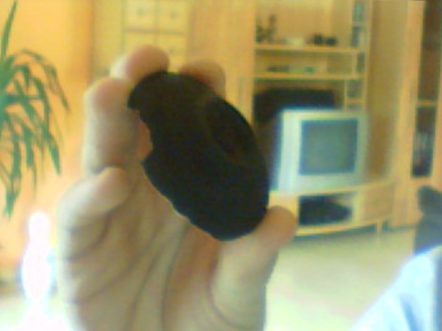

AW: Bocken im ersten ("Ab"gelöst) =)
Beitrag von NCC1701-E »
Ja, das Gummi hing auch noch drann.
Ich hab das teil jetzt nicht hier liegen, sonst würde ich das Gummi mal knipsen.
Das ist dermaßen fertig... Es sind eigentlich jetzt 3 seperate teile xD
2 Teile liegen jetzt gerade nicht hier, aber der "Kopf" ist hier.
Bildchen im Anhang.
