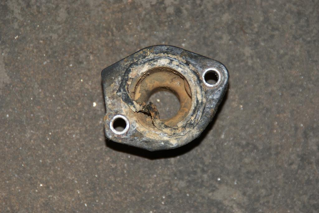

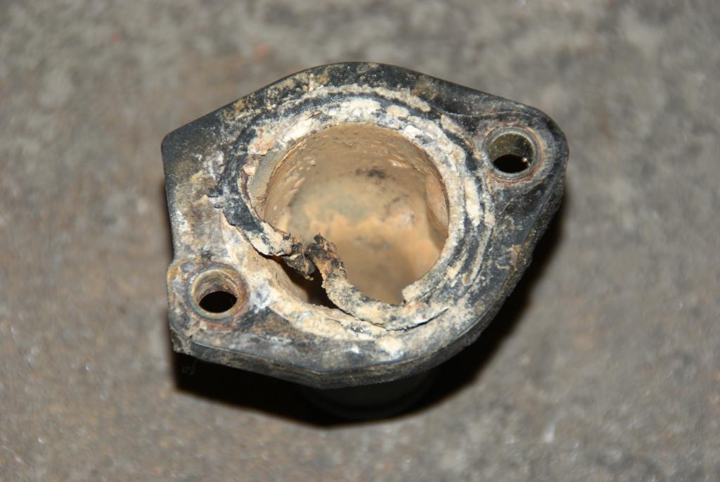

So, da ich ja an meinem Kühlsystem rumbastel:
Der Kühlmittelflansch rechts am Zylinderkopf ist ein gefährliches Teil! (War bei mir schon etwas Undicht, 235000 km und 17 Jahre)
Am Zylinderkopf war unter dem Flansch schon ne Kraterlandschaft, die hat wohl das Kühlwasser reingefressen, war ne blöde Sch....e! Hab die Krater dann mit "Haftstahl" wieder zugeschmiert und danach geschliffen. Funktioniert Astrein!
Der sah nämlich so aus!
Der Böse Kühlmittelflansch!

PS: Naturlich hab ich nen "Neuen" Flansch genommen, den schönen aus Guß, vom DX!

Gibts die Flansche nur bei VW oder auch im Zubehör? Meiner leckt auch...

AW: Der Böse Kühlmittelflansch!
Servus,
ich hab den letztens bei mir auch gewechselt. Hab ihn vom Stahlgruber geholt. Hat irgendwas um die 5€ gekostet, also kein Ding.
Das würde ich aber ganz gewaltig beobachten! Der Wärmeausdehnungskoeffizient von Alu ist ein ganz anderer als bei "Haftstahl", was soviel heißt, dass sich Dein Zylinderkopf weitaus stärker dehnen kann/wird als das das Schmierzeugs folgen kann und dann haste den Salat!Organspender hat geschrieben:Am Zylinderkopf war unter dem Flansch schon ne Kraterlandschaft, die hat wohl das Kühlwasser reingefressen, war ne blöde Sch....e! Hab die Krater dann mit "Haftstahl" wieder zugeschmiert und danach geschliffen. Funktioniert Astrein!
Besser ist Silikondichtungsmasse für den Motorblock/Kühlflansche.
Ich hab ja nur die Krater zugeschmiert, die zu tief waren um sie zu glätten.
Das war also sehr wenig "Haftstahl" und der sitzt definitiv nur in den Löchern, mit Dichtmasse hab ich natürlich garnicht gespart!
Ich glaub dass das hält, aber ich habs so oder so im Auge!
Wir schon schief gehen, aber Danke für die Info!
