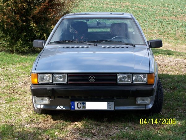

Hallo, wollte mal wissen was es für verschiedene Scheinwerfer für dein gt2 gibt. Die Orginalen haben ja den Blinker, langen Scheinwerfer, kurzen Scheinwerfer. Gibt es denn Leuchten wo die beiden Scheinwerfer neben dem Blinker gleich groß/ lang sind? Hab mir des öfteren schon eingebildet solche gesehen zu haben aber immer nur auf bildern und dann bin ich ins zweifeln gekommen ob das nicht täuscht???

Nö, täuscht nicht...Mario89 hat geschrieben: ...
Hab mir des öfteren schon eingebildet solche gesehen zu haben aber immer nur auf bildern und dann bin ich ins zweifeln gekommen ob das nicht täuscht???..
Meinst diese ?
Nur bis ca. 84 und mE nur als Option..
- 53B_Album_09.jpg (71.67 KiB) 564 mal betrachtet

wie meinst du das mit "Option" - entweder gabs die 2 gleichgroßen Scheinis so, je einen Großen rechts&links oder eben die bekannte Kombination aus großem und kleinem Scheinwerfer.COB hat geschrieben:Nö, täuscht nicht...
Meinst diese ?
Ich war der Meinung, dass die "GT"-Scheinwerfer sogar wesentlich länger verbaut worden. Dazu hab ich mal wieder die Seite durchstöbert http://www.driversfound.com/scirocco/history/german/ - zahlreiche Prospekte, und nie sieht man diese Scheinwerfer explizit an einem dt. Modell

Weil der mE nen Extra war... Ich habe meine alte BA vom 82er GT behalten, da steht der mE als *Sonderausstattung drin... hab die aber net da... vlt. knips ich das mal...Thommy hat geschrieben:wie meinst du das mit "Option" - entweder gabs die 2 gleichgroßen Scheinis so, je einen Großen rechts&links oder eben die bekannte Kombination aus großem und kleinem Scheinwerfer.
Serie ist der Breitbandscheinwerfer + Optional die Doppelscheinwerfer...
Und mit Überarbeitung 84 kamen ja die Breitband + H3-Zusatz.... ab da war der Doppel-SW nicht mehr zu haben...
Aber der Doppel-SW ist eine Sache für sich... im Katalog steht der nur bei den Japan-Modellen drin...

Wer seine Augen zum sehen verwendet, der hätte auf der driversfound-page z.B. im deutschen 82er Prospekt alle Arten von Frontscheinwerfern gesehen.Thommy hat geschrieben:wie meinst du das mit "Option" - entweder gabs die 2 gleichgroßen Scheinis so, je einen Großen rechts&links oder eben die bekannte Kombination aus großem und kleinem Scheinwerfer.
jojodat - ich habs dann auch sein lassen
MfG Thommy
Auf Seite 15 auch die kleinen Doppelscheinwerfer.

da ich mein Gehirn zum denken und hinterfragen benutze, sind die Bilder leider alles andere als eindeutig - auch wenn der Scirocco ein deutsches Kennzeichen trägt, so ist auf den nächsten Seiten erkenntlich, dass er in Amerika fährtsciroccofreak willi hat geschrieben:Wer seine Augen zum sehen verwendet, der hätte auf der driversfound-page z.B. im deutschen 82er Prospekt alle Arten von Frontscheinwerfern gesehen.

Aber das wäre doch schon ein bißchen ein Unsinn, in einem für Deutschland bestimmten Prospekt eine amerikanische Ausstattung abbilden...Thommy hat geschrieben:da ich mein Gehirn zum denken und hinterfragen benutze, sind die Bilder leider alles andere als eindeutig - auch wenn der Scirocco ein deutsches Kennzeichen trägt, so ist auf den nächsten Seiten erkenntlich, dass er in Amerika fährt
MfG Thommy
Und wieder wer seine Augen zum Sehen verwendet, der hätte auf Seite 21 dieses Prospekts gelesen:
Aussattung Scirocco CL: Halogen-Breitbandscheinwerfer
Abweichung GL/GLI zum CL: im Kühlergrill intergrierte Nebelscheinwerfer
Abweichung GT/GTI zum CL/GL/GLI: Halogen-Doppelrechteckscheinwerfer
