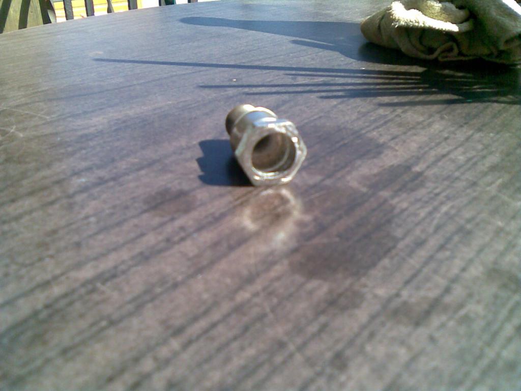

also ich würde die Bördelung zum Isolator oben wegsägen/flexen, dann die Masseelektrode wegsägen/flexen, das Ding in einen Schraubstock mit Elektrode nach oben
und mit einem Durchschlag auf die Elektrode raushämmern.
ich denke mal das du nur das Gewinde mit dem Sechskant brauchst!?

habs mal probiert, geht recht easy, jetzt noch einen Luftanschluss drann, und gut ist.
gruß Peet

Hat geklappt, auf die Bördelung wäre ich nicht gekommen.
Dachte man muß den Isolator rausbrechen und da hat man bei den großen Zündkerzen sicher bessere Möglichkeiten als bei den dünnen 16V Teilen.
Und wenn die Bördelung weg ist muß man nicht mal derbe hämmern, der Isolator geht dann ganz leicht raus.
Dann kann ich dem Corrado ja mal Druck geben...
