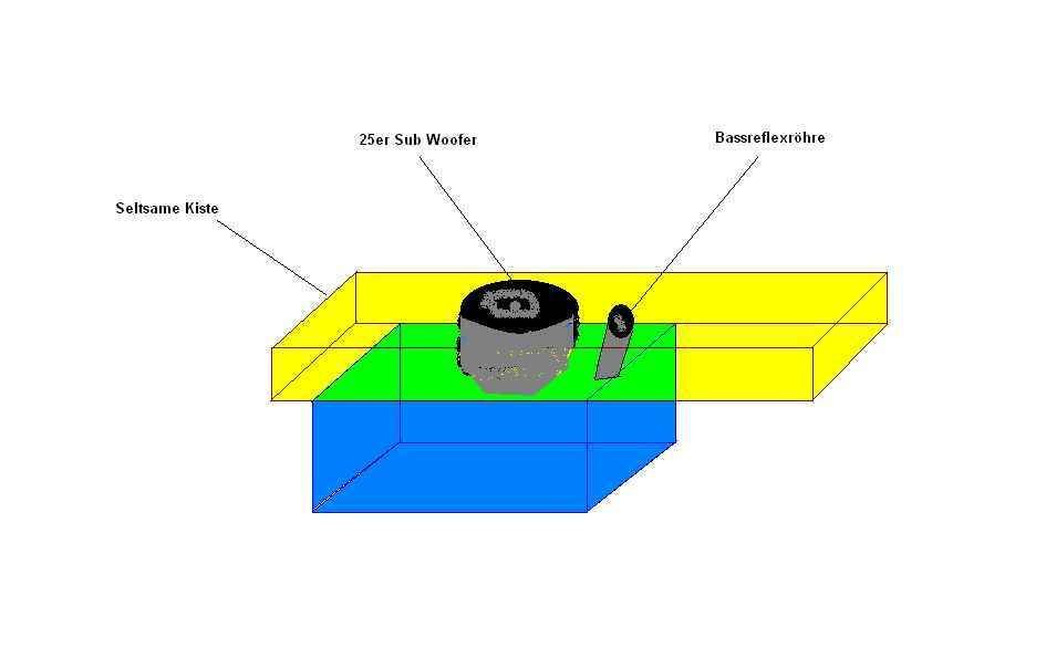

Solange das Volumen das selbe ist sollts ja funken, oder?
hintergrund meiner Tat:
hab eine soundstream Bassreflex kiste mit nem 25er Woofer drin.
Hab mir jetzt den kofferraum ausgebaut mit nem Zwischenboden für die Verstärker und so,
nun Möchte ich den Woofer in die reserverad mulde einbauen,
das Problem ist nur das Volumen.
jetzt hat die Kiste ca. 31l Volumen.
in der res. rad mulde kann man max ca 19l raus holen
das ist wohl zu wenig fü meinen woofer oder?
darum die komische form der kiste,
siehe anhang.
funktionierts trotzdem?
mfg philipp

Ja, sollt gehen. Ist sowieso so, dass es lauter wird, umso mehr Flächen vorhanden sind, an denen der Schall reflektiert werden kann, so hab´s ich in erinnerung.
Aber das wichtigste bleibt´s Volumen.
Mfg, Christoph.

such dir doch mal nen bauplan für deinen woofer in einem geschloßenen gehäuse.
die sind eh immer kleiner (evtl. reich dann ja deine 19 liter) klingen viel sauberer als die bassreflex kisten.
mach aber viel weniger schalldruck!
ist halt immer die frage was man will.
klang oder schalldruck!?

geschlossene kiste will ich nicht, sollt schon ne bassreflex bleiben.
bandbass wäre auch interessant aber bissl kompliziert zu baun.
mfg philipp

ich hab das bei kerstin ähnlich gebaut und der drückt ganz gut denk ich.
