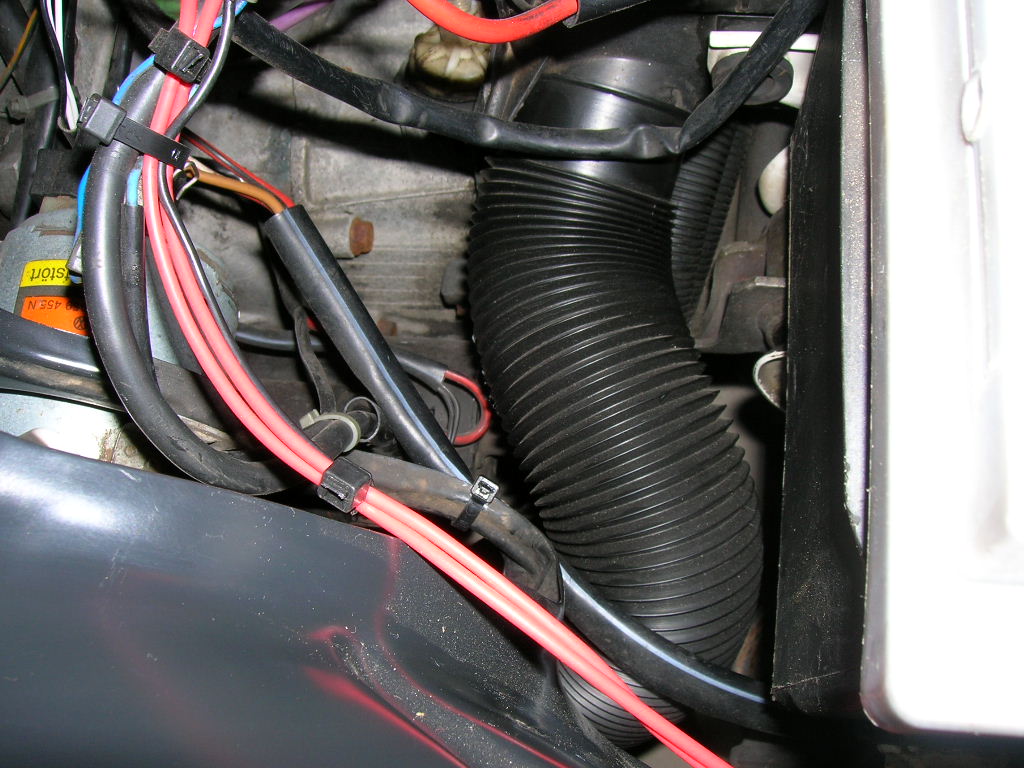

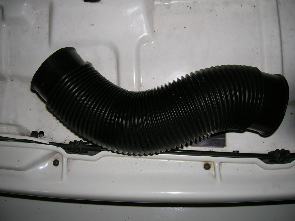

Du kannst mal schauen, ob es bei VW oder Classic-Part Center noch die alte Variante der Schläuche gibt. Für JH Teilenummer 067 133 853 B, für DX 067 133 853 D. Auf den Fotos ist der Schlauch für den DX, der ist größer vom Durchmesser. Passt aber auch am JH.
Die sind auch nicht so teuer wie das ummantelte.

Ja, ist es!
Ende 1989 oder Anfang 1990 wurde der geriffelte Kuststoffschlauch durch den umschäumten ersetzt.
Ich vermute mal, VW wollte damit das Ansauggeräusch dämpfen.

typ53fan hat geschrieben:Du kannst mal schauen, ob es bei VW oder Classic-Part Center noch die alte Variante der Schläuche gibt. Für JH Teilenummer 067 133 853 B, für DX 067 133 853 D. Auf den Fotos ist der Schlauch für den DX, der ist größer vom Durchmesser. Passt aber auch am JH.
Ansonsten mal die Schrottplätze abklappern oder im Teilemarkt fragen.
