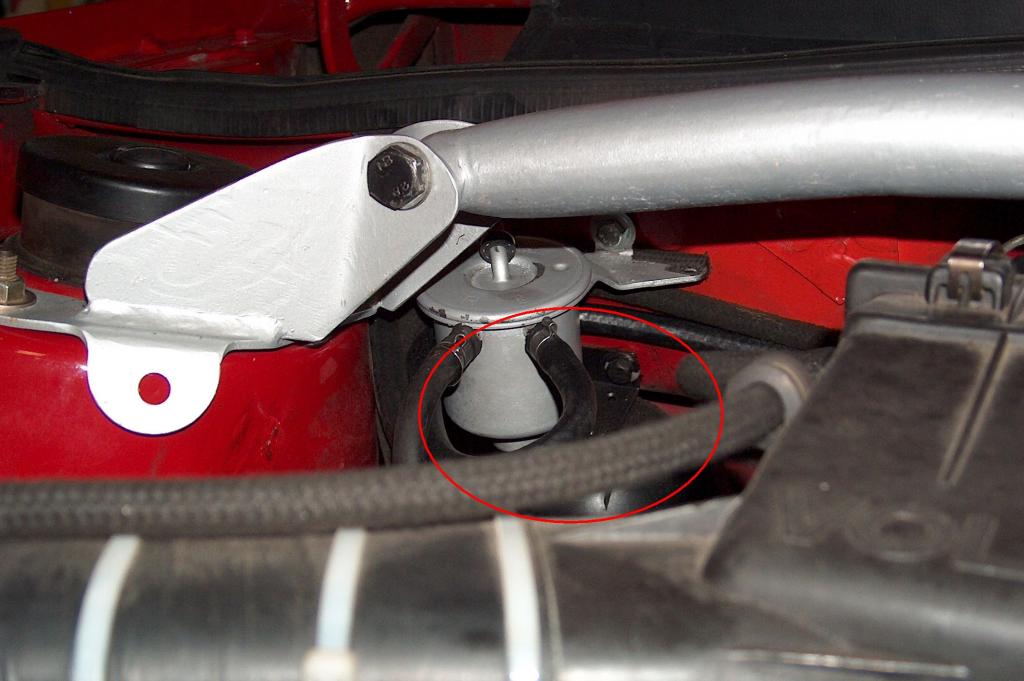

Das ist die Unterdruckdose.
Die kannste getrost woanders hinbauen, hab ich auch gemacht.
- Unterdruckdose.jpg (149.58 KiB) 340 mal betrachtet

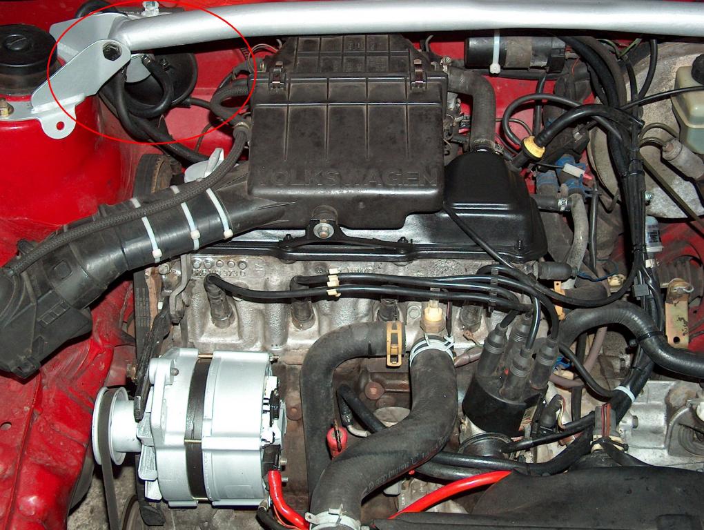

AW: domstrebe motorraum platzprobleme
wie hast du die dort festgemacht ??
gruß
deamonhunter
gruß
deamonhunter
Ich bin der Schatten der die Nacht durchflattert !!
- transmedic
- Beiträge: 1160
- Wohnort: 33775 Versmold
einfach mit nem Blechwinkel... passend gebohrt, schwarz lackiert (die Dose auch) und angeschraubt (an der Spritzwand). Das obere Befestigungsblech wurde mit der Flex entfernt.
Das wars schon. Sache von 30 Minuten.
- Unterdruckdose1.jpg (74.32 KiB) 325 mal betrachtet
