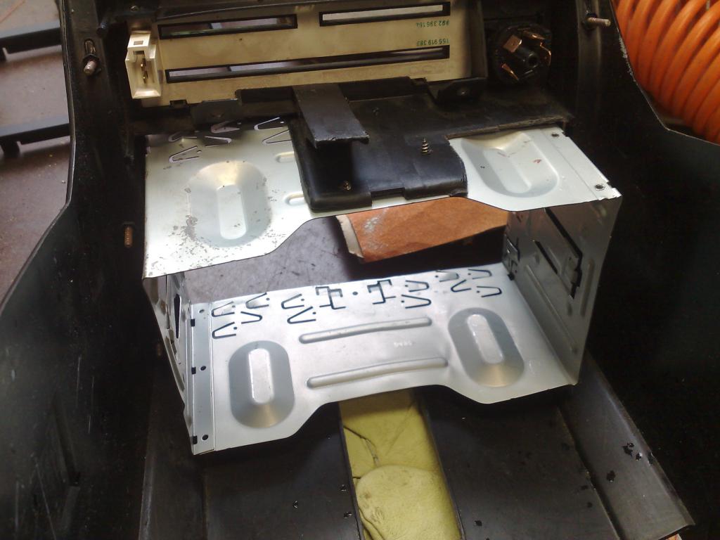

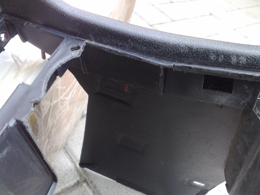

hab am WE mal meine Mittelkonsole bearbeitet, d.h. Aschenbecher und Zusatzinstrumentenhalterung ausgeschnitten, auf Doppel DIN angepasst zurecht geschliffen und mein Kenwood Radio eingebaut.
Ist schon ein bisschen Arbeit aber bin echt zufrieden mit dem Ergebnis.

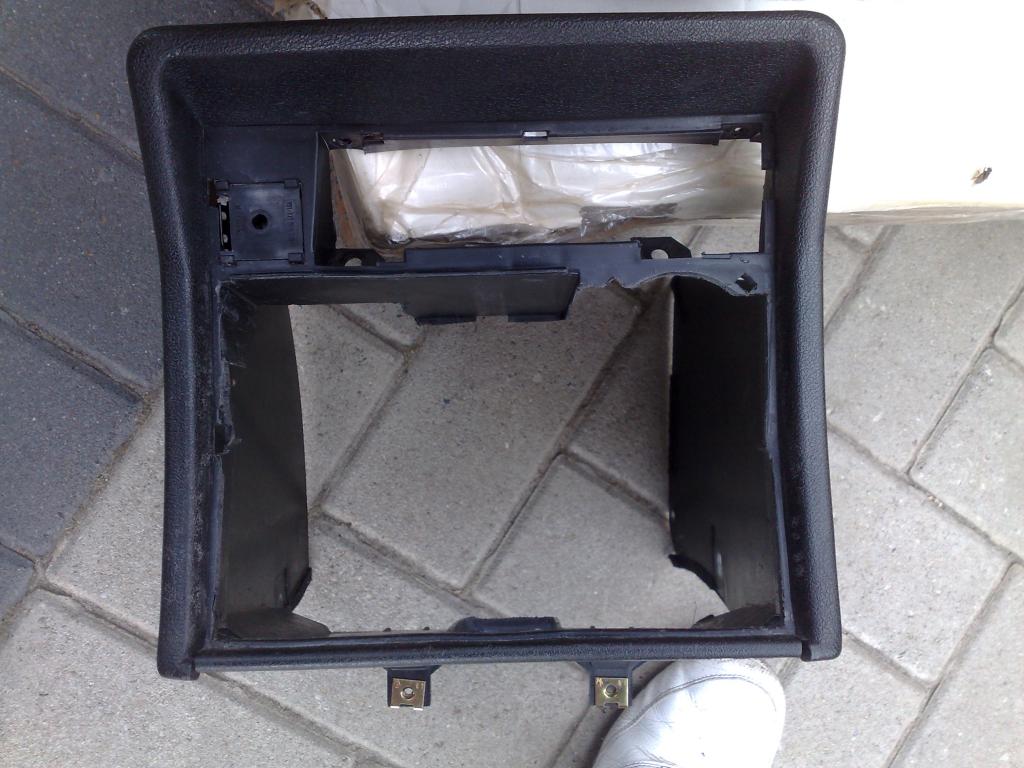

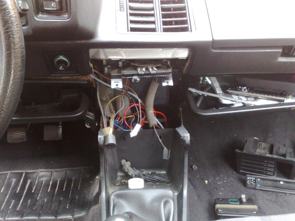

Erstmal Konsole ausgebaut.

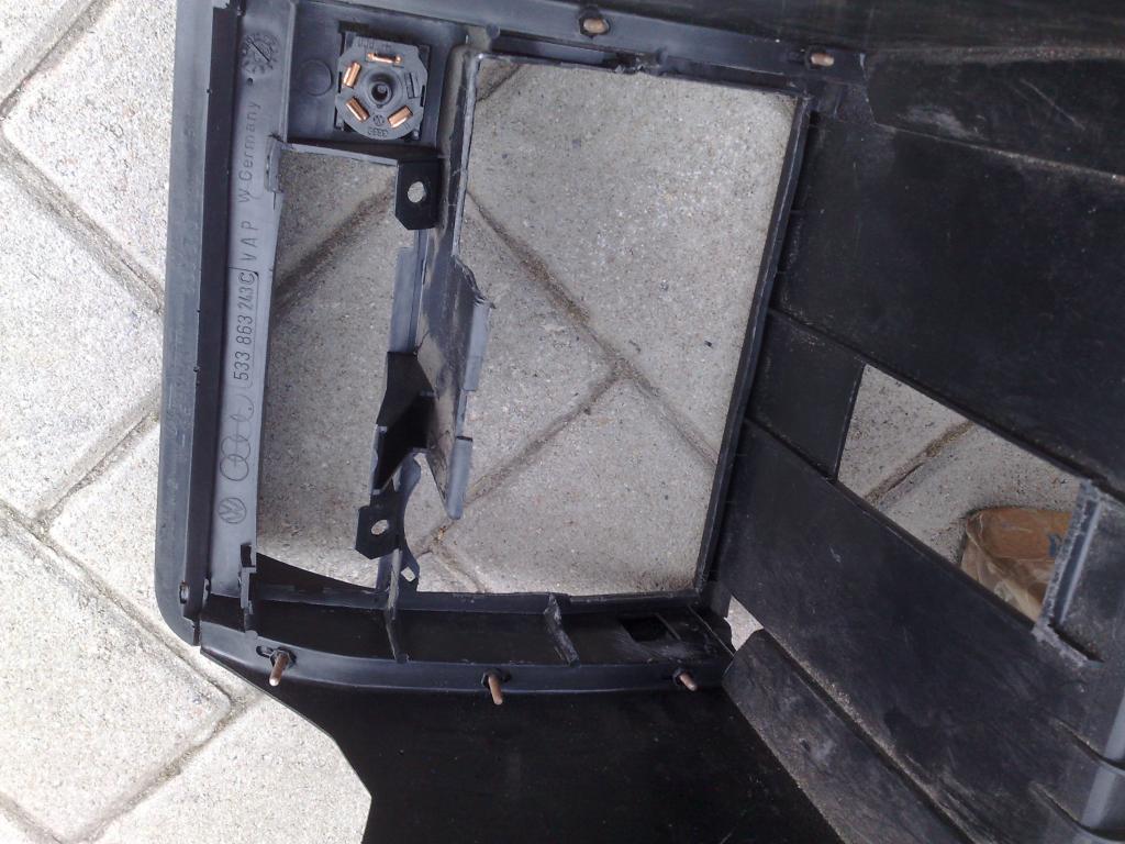

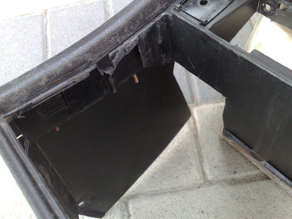

Alles ausgeschnitten.
Zwischendurch immer wieder angepasst und geguckt wo noch was weg muss..
Alles glatt geschliffen.
Danach war der Radiorahmen schonmal drinne. Jetzt musste ausgerichtet werden damit die Spaltmaße einigermaßen stimmen.

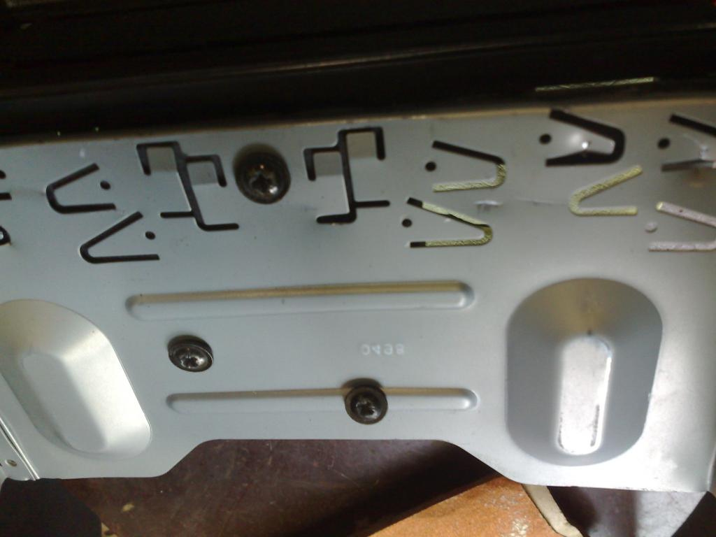

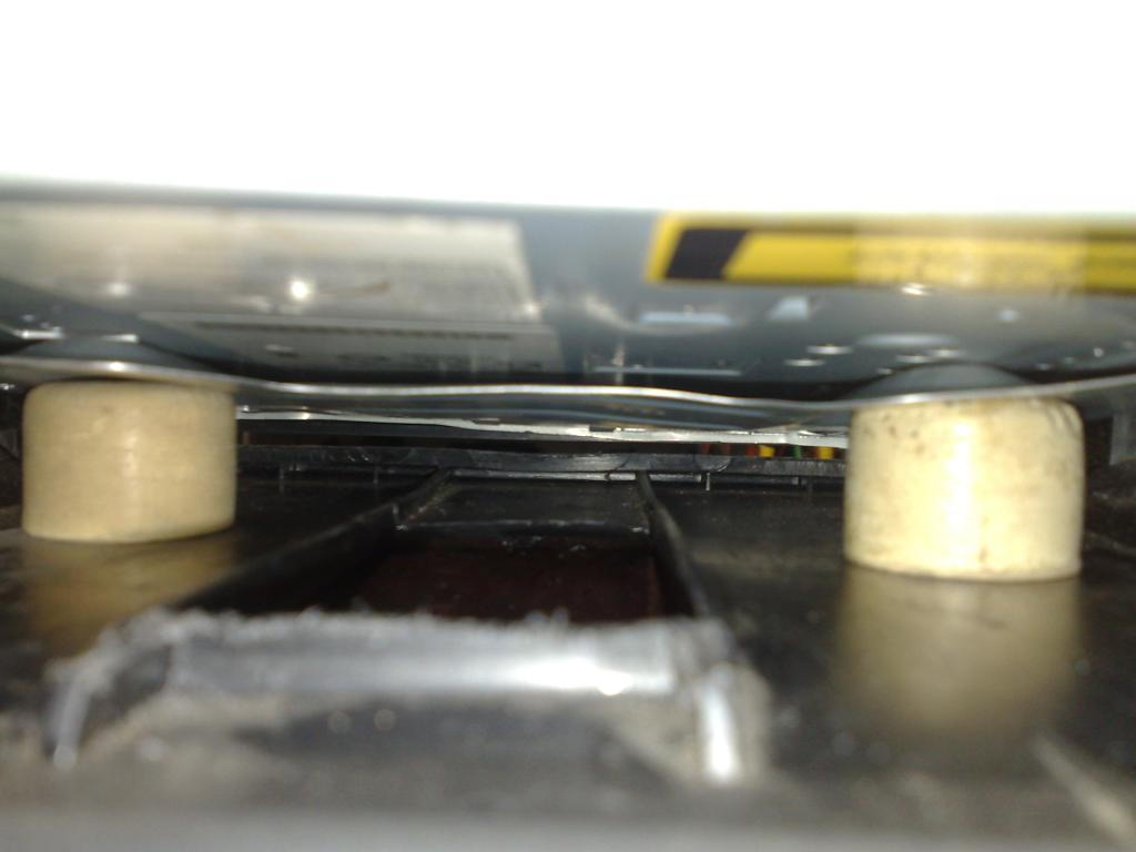

Damit das Radio nicht wegkippt hab ich von hinten 2 so alte Türgriffe oder sowas in der Art druntergepackt bis es perfekt ausgerichtet war und nachher festgeklebt, hoffe man erkennts auf den Bildern( diese beiden Runden Nopptis auf dem 2. Letzten Bild :hihi:
Danach den Rahmen noch mit der Mittelkonsole verschrauben damit man das Radio nicht so rausziehen kann und danach..

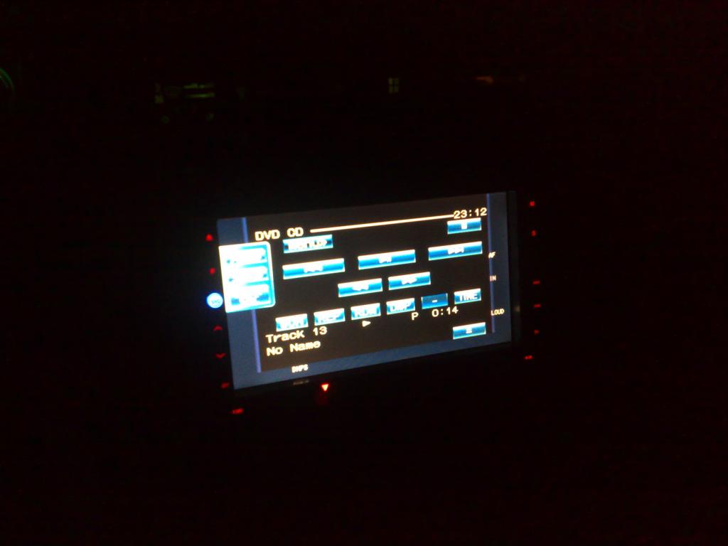

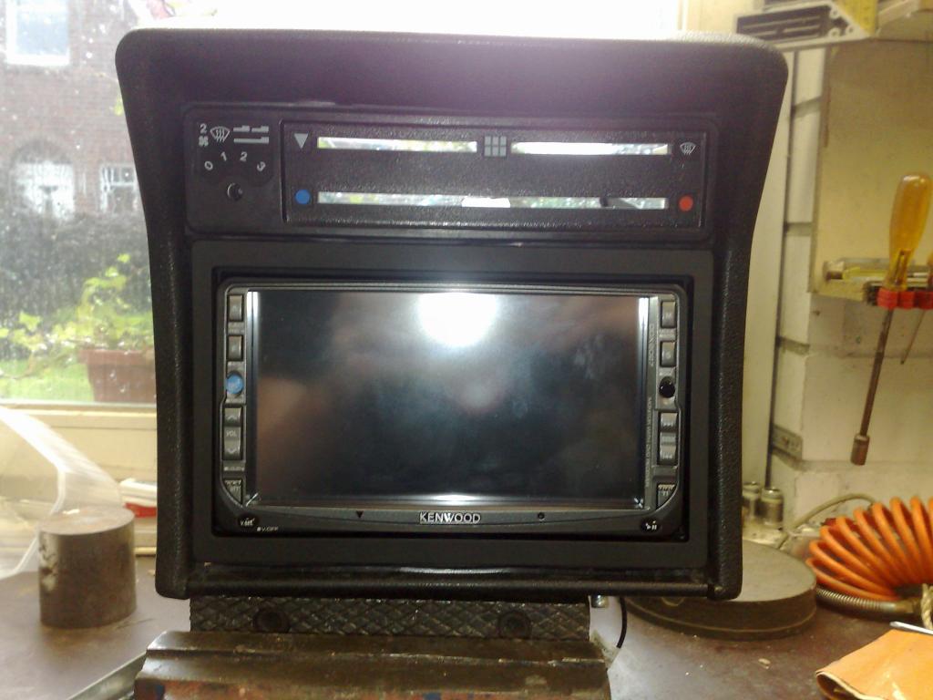

...ja danach Radio rein, alles angeklemmt, eingestellt genossen und Bilder gemacht ;-)
Muss die Woche noch DVD Video funktion anklemmen.
Hier mal die Bilder, falls noch wer Fragen hat kann gerne hier posten oder PN.

Haste fein gemacht ! Jetzt noch die Heizungsregler richtig beleuchtet... :respekt:

wirkt nur so auf dem Bild ;-)
beleuchtung reicht aus..

Da hat sich aber einer Arbeit gemacht... mit sehr gutem Ergebnis. Prima

jop unter dem Radio ist der Spalt noch etwas groß,
hatte gedacht dort eine Zierleiste reinzusetzen entweder Chrom oder Schwarz glänzend.
Hat erstens den Vorteil das der Spalt weg ist zweitens man kann den Plastikrahmen vom Radio so richten das oben der Spalt perfekt ist und unten dann sowieso.
Und 3tens siehts halt gut aus so das I-Tüpfelchen ;-) :hihi:
