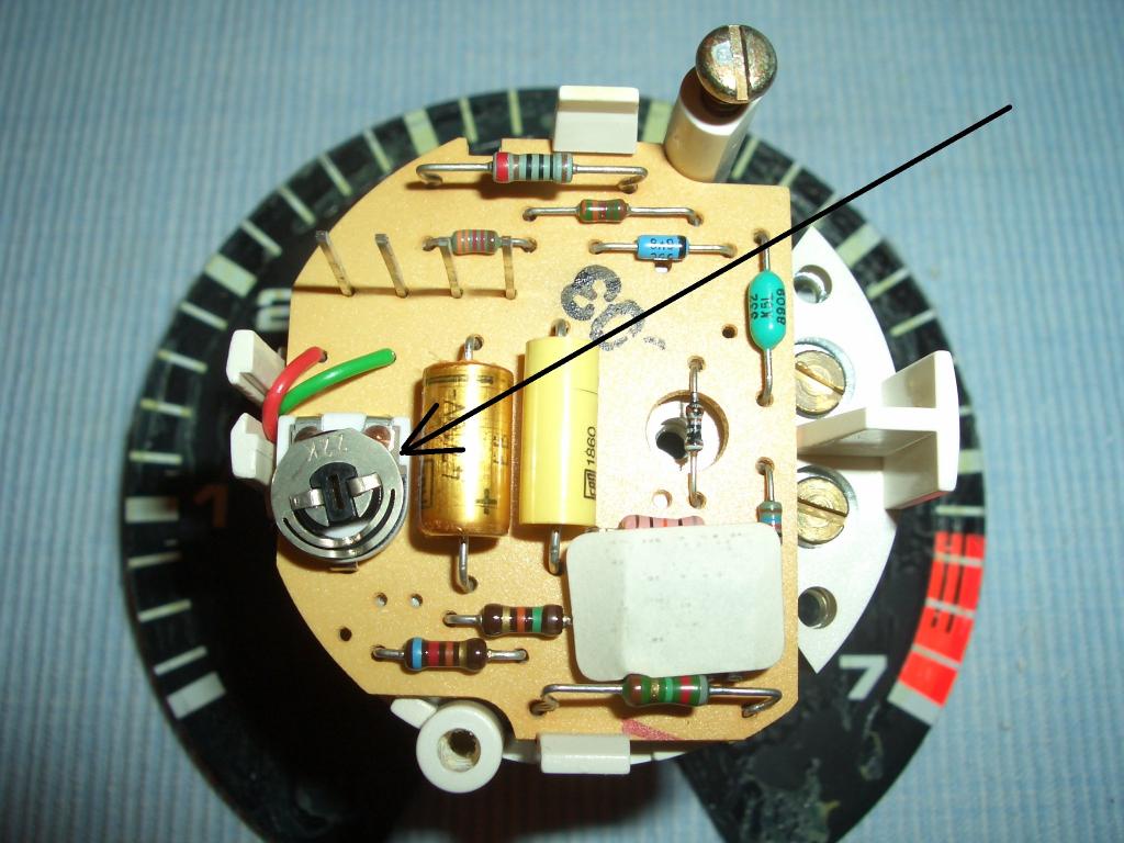

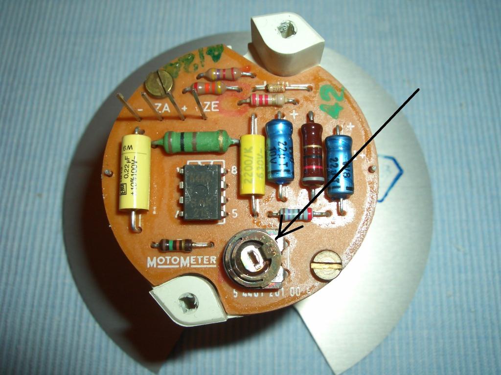

Ich stelle morgen mal 2 Bilder (Motometer/VDO) rein, wo genau man den DZM einstellen kann.

Die Fotos zeigen das Einstellpoti auf der Rückseite des DZM von VDO und Motometer. Wäre vielleicht eine Idee...Auslöten, 30cm Kabel dran und vor das Armaturenbrett legen. Dann könnte man die Drehzahl extern einstellen (auf welcher Basis-Berechnung auch immer..)
Rücks VDO DZM.jpg (97 KiB) 214 mal betrachtet
Rücks MotoMeter DZM.jpg (94.15 KiB) 215 mal betrachtet
