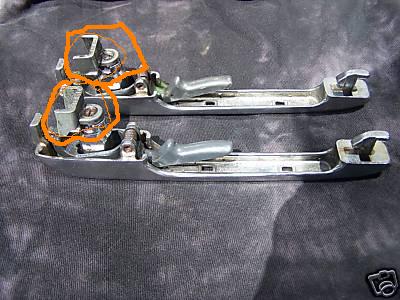

passen diese türgriffe in einen 2er scirocco???
http://cgi.ebay.de/Original-VW-Golf-1-2 ... 1|294%3A50
passen die türgriffe?

AW: passen die türgriffe?
kann man so umbauen das sie passen einfach den öfnungmechanismuß von den orginalen griffen anbauen
- griffe.jpg (29.33 KiB) 470 mal betrachtet
ich wiss ganz genau das es nicht geht, eine halterung fehlt für
die normale türöffnung !
die schließmichanismen kann man tauschen, das geht !
MfG
Moin,
ich habe bei mir Metalltürgriffe vom Golf 1 drin bzw habe die mir in Österreich bestellt.
Nach anpassung und ein wenig Geduld und nen
ging das schon aber die Gummidichtungen von VW passten nicht ganz.
Ich habe die Plastikleisten gegen vergoldetete Metallleisten getauscht.
Chrom/Gold steht dem Rocco 2 auch sehr gut muss ich sagen.
Wenn ich wieder in Germany bin,werde ich davon mal Bilder rein stellen.
gruß Alex
