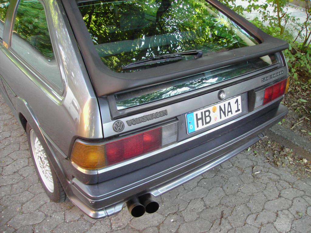

Hatte ich auch mal gemacht,habe aber nur den Wischerarm vom Ford Sierra Kombi(Bj um 90 rum) drangemacht,passt 1a und ist gerade!Danach wischte er bis etwas über Scheibenmitte,wenn er links liegt
Mir hatte es gelangt,und mann kann später zurückbauen ohne was zu zerstören.MfG Robert.
