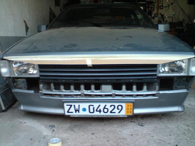

Hallo leute,
Ich hätte da mal ein Problem...
Bin über die Suche leider nicht weiter gekommen. :sorry:
Ich war gestern bein Tüv, da ich mir einen Bösen Blick an die Motorbaube anschweißen will.
Leider waren die wie gewohnt nicht sehr begeistern, der gute Mann meinte ich bräuchte ein Lichttechnisches Gutachten usw. mit anderen Worten ich könne das vergessen.
Wie habt ihr das gemacht mit der eintragung?
Hat vielleicht jemand ein schreiben von Tüv, welches ich als Grundlage nehmen könnte? Oder währe es möglich wenn es jemand eingetragen hat und ich mit der Kopie vom Fahrzeugschein zum Tüv gehe, dass ich es dann eingetragen bekomme?
Hoffe ihr könnt mir helfen!
Im Anhang hab ich mal ein Bild wie das dann aussehen soll.
Danke schon mal. :super:

Das macht man ganz einfach. Man fährt mit der Schablone bzw. dem nicht angeschweißten (z.B. angeklebt) Haubenverlängerung zum TÜV oder zu einer Werkstatt mit einem Licht-Einstellgerät. Wenn darauf keine Beeinträchtigung zu sehen ist, ist alles prima und man benötigt keinerlei weitere Untersuchungen. Diese wären erst fällig, wenn die Verlängerung dem Licht im Weg steht und somit die Ausleuchtung verändert wird. Das sollte aber auch in Deinem Interesse nicht der Fall sein. Dann ist da nämlich auch keine Eintragung notwendig.

@Eugen: Danke, dass hat mir der Tüv mensch natürlich nicht gesagt!
Ich habe die Schablone aus Karton gemacht und mit Kreppband angeklebt als ich beim Tüv war.
Der hat sich das dann von ca. 15Meter entfernung angeschaut! :protest:
Dann werd ich mich mal an einen anderen Tüv wenden, vielleicht macht der es mir ja.
Eine andere möglichkeit gibt es nicht? Falls ich niemanden finde, der es mir abnimmt?
Ich hab zuhause irgendwo noch so eine bille Mattig verlängerung, die ich mal als Vorlage nehmen wollte. Allerdings steht auf der keine Nummer oder ähnliches. Falls jemand so eine ABE hat wärs super, wenn er mir die mailen könnte. Dann kann ich es zur not auch so mal versuchen.
