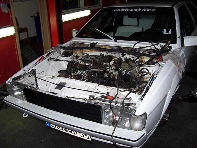

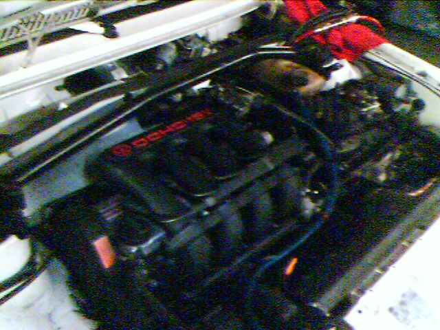

letzte Woche am Mittwoch habe Ich mich spontan entschlossen meinen Scirocco Scheibenbremsen auf der Hinterachse zu verpassen und den Motor von 1,8l JH auf 2,0l 16V 9A vom Passat Umzubauen.
Nach vielem Fluchen und Co. ist es nun endlich nach 7 Tagen Komplett geglückt. Probleme wie zu Kurze Spritleitungen, fehlende Steuergeräte, Schaltpläne die nicht passten und durchgehender Bier- und Zigarrettenmangel konnten meinen Kumpel und mich nicht aufhalten. Hier mal ein paar Bilder.

- 200809200820_00068.jpg (85.09 KiB) 2527 mal betrachtet
- 7.jpg (73.31 KiB) 2482 mal betrachtet
- 3-1.JPG (71.45 KiB) 2461 mal betrachtet

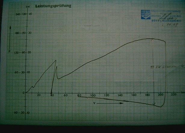

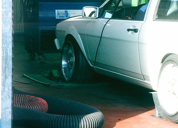

so. hier noch nen paar Bildchen vom Aktuellen Run aufn Leistungsprüfstand. :)
l.g. Whiteangel
l.g. Whiteangel

@weberlie.. der Umbau hat noch relativ lange gedauert. Hab wegen nem zerlegten Lager den Tauschen durfen. Diesmal hab ich jedoch einen 2l 16V ausn Toledo samt Elektrik verbaut. Arbeitszeit komplett für alles 3 Tage mit TÜV und Co. wobei das schon deutlich mehr an die Nerven ging. Resultat durch den Umbau nun 178 Pferdchen die die Straße Ärgern.

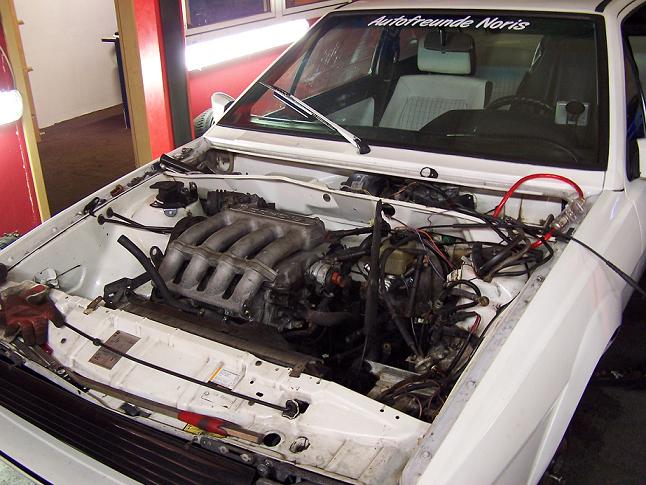

ach.. hier mal nen bissl neueres Bild. So sa das ganze aus nach nen ersten Testläufen. Werd die Tage mal was Aktuelles reinstellen^^

^^ Ja. Wie gesagt aktuelle Bilder folgen noch. Dies war wie gesagt das erstfinish wobei noch einige Teile nicht verbaut waren denn Ziel war.....
1. Motor läuft
2. Alles TÜV-Tauglich
3. So schnell wie Möglich wieder Fahrbereit
Und wie wir alle wissen sind es die kleinen Details die auch immens Zeit schlucken. Nur mal so auf die schnelle ein paar Kleinigkeiten erwähnt die bis Dato noch geändert wurden..
Es wurde die Kurbelgehäuseentlüftung umgebaut so das dies nun von einem Oilcatchtank samt K&N Filter erledigt wird und die Öldämpfe nicht mehr über den Motor verbrannt werden. Auch der Leerlaufsteller hat einen solchen kleinen Filter bekommen und der Motor bekommt seine frische Luft über einen K&N57i.
Die Domstrebe habe ich angepasst und umgeschweißt damit auch diese wieder Ihren angestammten Platz hat. Im Augenblick ist der Scheibenwischwaschbehälter in der Mangel, so das dieser in den Bereich wo auch das Steuergerät und Wischergestänge ihren Platz haben sich einfindet :)
liebe grüße
Whiteangel
