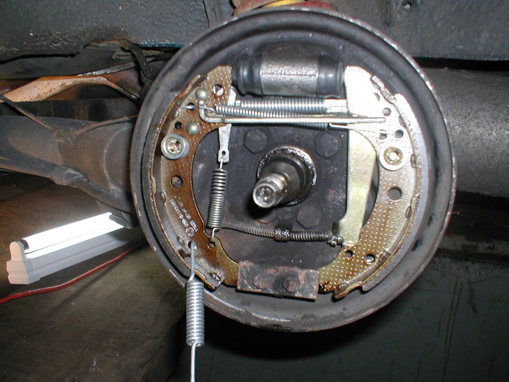

wohin muss die Nase vom Splint zeigen innen oder außen?
Bremsen zu heiß???

Du hast mit Sicherheit den Keil falschrum eingebaut, dann rutscht der immer ganz nach unten und VERKEILT sich.
Keil rumdrehen und glücklich sein...

Für nachfolgende Generationen und unwissende,oder gefährlich Halbwissende wie mich:
Wie rum ist verkehrt herum?
Oder besser:Wie rum ist richtig?

Jetzt mal rein ausm Gedächtnis raus...
Der Keil hat nen kleinen Pinnöpel oben an der breiteren Stelle. Der muß nach hinten, also zur Bremsen-Ankerplatte zeigen.
Notfalls wenn man sich nicht sicher ist, erstmal nur eine Seite öffnen und zerlegen. Dann kann man nämlich immer schön noch zusammengebauten Seite vergleichen.
Sollte ich demnächst mal wieder dazu kommen Bremsen hinten zu machen (ich glaube bei Marco´s Freundin ist das demnächst mal fällig) dann mache ich gerne mal Fotos und einen kleine Anleitung für die FAQ wenn das gewünscht ist.

@ Robby : bitteschön, hast du Bild Material .
- P1010273.jpg (104.96 KiB) 428 mal betrachtet
