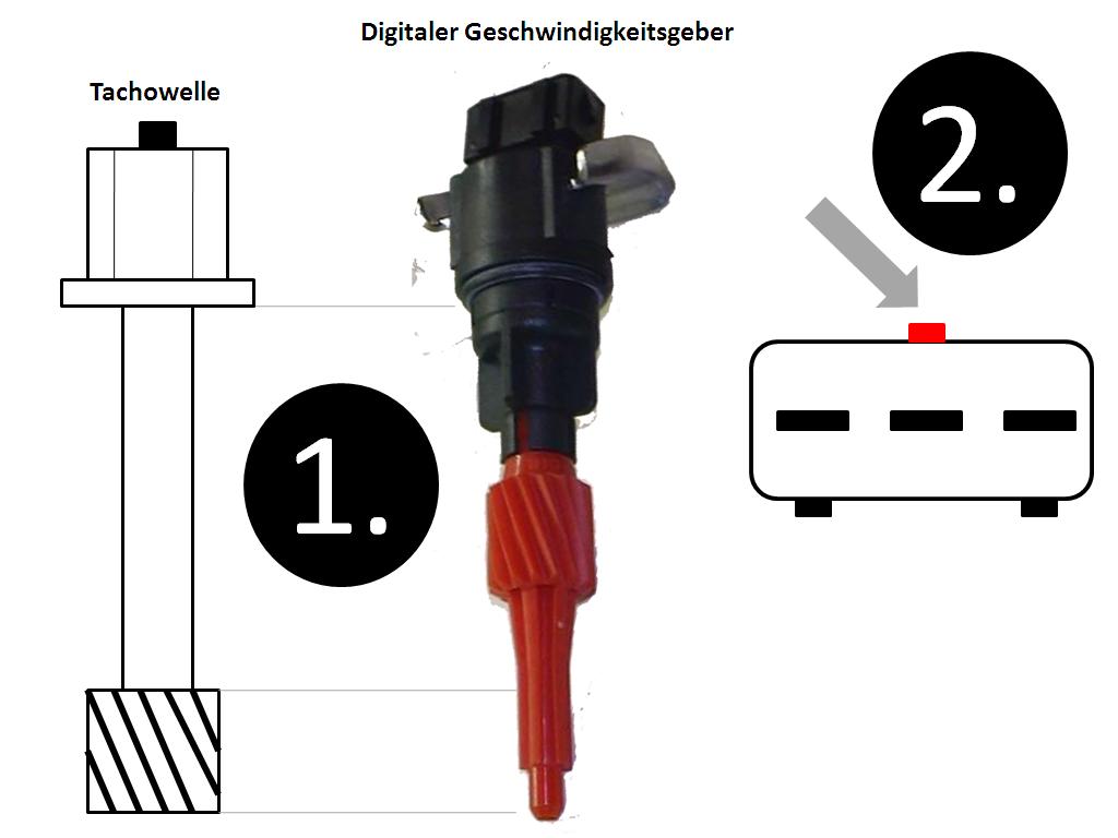

ich baue gerade in meinen Scirocco (53B, JH) den digitalen Geschwindigkeitsgeber für das DIGIFIZ ein und habe dazu 2 Fragen:
1. Die alte Tachowelle (Bild links) hat eine etwas andere Form wie der digitale Geschwindigkeitsgeber (Bild mitte). Passt der Geschwindigkeitsgeber trotzdem?
2. Ist der linke oder der rechte PIN für die Masse (wenn man den Geschwindigkeitsgeber wie im Bild hält: eine Rastnase nach oben, zwei nach unten)? Leider sind die "+" und "-" nicht mehr lesbar.
Vielen Dank für Eure Hilfe...
- Geschwindigkeitsgeber.JPG (52 KiB) 693 mal betrachtet

Fährst du einen automatik? Beim Schaltgetriebe sieht das Ritzel an der welle genau so aus wie am Geber.
links ist +
links ist +
MfG Mario - DIGIFIZ Reperatur&Service -> djacme@h4-booster.de- H4-Booster __Relaissatz mit Coming-Home Funktion

Ja, ist ein Automatik.djacme hat geschrieben:Fährst du einen automatik? Beim Schaltgetriebe sieht das Ritzel an der welle genau so aus wie am Geber.
links ist +

dann passt der elektronische geber nicht .... musste wohl das ritzel vom automaten an den geber irgendwie ranfrickeln

"irgendwie ranfrickeln" wollte ich eigentlich nicht!Folterknecht hat geschrieben:dann passt der elektronische geber nicht .... musste wohl das ritzel vom automaten an den geber irgendwie ranfrickeln
Weiß jemand, ob es überhaubt einen digitalen Geschwindigkeitsgeber für Automatikgetriebe gibt?

Ja, wurde u.a. im Golf 3 verbaut.AnneWill hat geschrieben:

...vielen Dank für Deine Hilfe. Bin wirklich erleichtert. Zum Glück war die ganze Arbeit fürs DIGIFIZ nicht umsonst!djacme hat geschrieben:Ja, wurde u.a. im Golf 3 verbaut.

Naja, selbst wenn es den nicht gegeben hätte werde es nicht den aufwand da etwas selbst herzustellen was zuverlässig funktioniert und langlebig ist..

notflls hätte man sich nen adapter frickeln können wo man den geschwindigkeitsgeber ans ende der automatik tachowelle anschließtz.
mal ne andere sache passt das ritzel vom golf3 automaten an den ollen 3 gang scirocco automaten ? oder wurde im golf3 tatsächlich das gleiche scheisdsding verbaut ?
