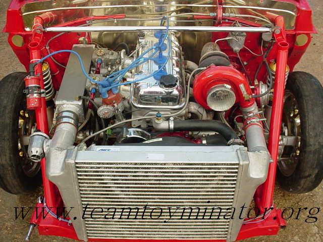

Beitrag von yokune »
Auch mit 45 Webern scheints zu gehen, siehe Bild. Was ich bis jetzt in Erfahrung bringen konnte, es muessen 4 Bypasse vorhanden sein.
