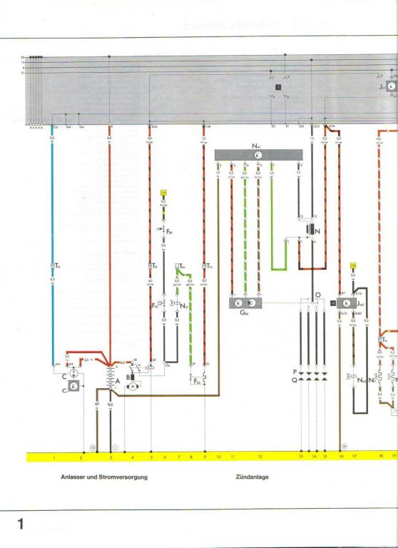

Also! Ich habe jetzt noch den Reperaturleitfaden über die K-Jetronic gewälzt und der Drucksprungschalter bzw. die Kaltbeschleunigungsanreicherung wurde nur in den Motoren DX und KT ab 08.84 verbaut. Bei dem JH kann sie nachgerüstet werden. Bin gerade direkt an mein Auto ran und hab das ding gesucht aber nicht gefunden (ich fahre einen JH).
Im Stomlaufplan (siehe Anhang) sieht man das der Drucksprungschalter (F93) verbindung zum Kaltstartventil (N17) hat, aber nur mit geschaltet plus (15a). Das Bedeutet, das der Drucksprungschalter das Ventil ansteuert aber NUR wenn der Thermozeitschalter bei kaltem Motor geschlossen ist und das Kaltstartventil mit Masse versorgt wird... Ich würde jetzt einfach mal behaupten, das der Sprungschalter einfach dafür sorgt das bei Volllast und kaltem Motor,das Kaltstartventil mehr einspritzt.
(die Obere Leitung am F93 geht an die Öltemperatur- und Kühlmittelmangelanzeige um den Kaltlauf zu erkennen.)
Somit hatte ich nicht ganz recht, aber auch nicht ganz unrecht.
UND WIEDER EINE ERKENNTNIS REICHER!!!

Danke.
Habe auch noch mal alle Unterlagen von meinen 91er JH gewälzt.
Laut SLP ist hier der F93 generell verbaut und dient zur Kaltbeschleunigungsanreicherung.
Bei kalten Motor und Beschleunigung, wenn Thermozeitschalter geschlossen, zusätzliche Anreicherung.
Bei einigen Audi 5 Zyl. auch wenn warm (laut einigen Kollegen).

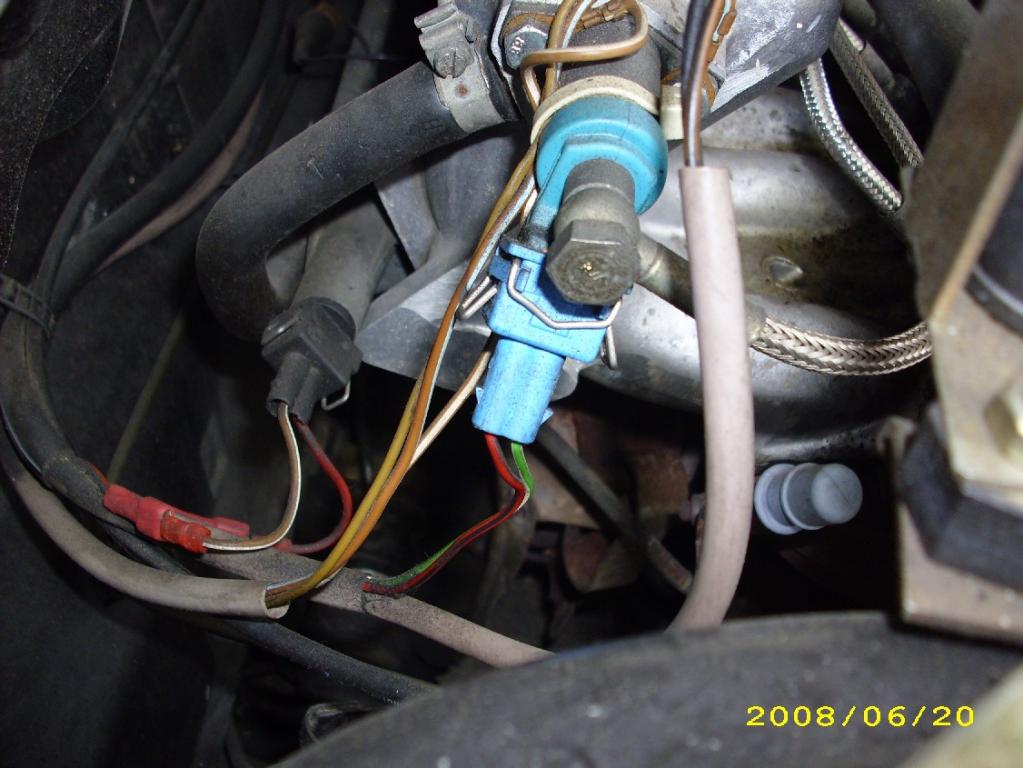

die farben der kabel sind ja erkennbarHAPPYHIPHOPPA hat geschrieben:Hallo!
Das Kaltstartventil ist bei den 4 Zylindermotoren NUR für den Kaltstart.
(bei 5 Zylindermotoren gibt es aussnahmen wo das Kaltstartventil auch den Heißstart verbessert.)
Eine Spannungsversorgung findet über Klemme 50 statt. Die Masse ist über den Thermozeitschalter geschaltet. Bei kaltem Motor (35°C oder weniger) ist der Bimetall im Schalter geschlossen und versorgt das Ventil mit Masse.
Lange Rede kurzer Sinn: bei warmen Motor kann das Kaltstartventil nicht einspritzen weil keine verbindung nach Masse vorhanden ist!
Man oh man! Jetzt hab ich aber genug klug gelabert für heute!![]()
Gruß Thomas
5-10 sec. wird eingespritzt beim kaltstart
edit: ist ein JH bj. 89
- Kaltstartventil.jpg (91.17 KiB) 517 mal betrachtet

- Beiträge: 3
- Registriert: So 27. Jul 2008, 18:24
AW: Welche Funktion hat dieser Stecker?
kann mir einer sagen wo dieses grün/weiße kabel hin muss in der ze bei mir hängt das nur rum und mein auto läuft nicht gerade gut.(keine leistung)
mfg
Bitte um rasche hilfe
mfg
elger hat geschrieben:der blaue?
Das ist die Kaltstart Hilfe (Zusatzdüse, die bei kaltem Motor noch sprit einspritzt)
Da sollte normal ein kabel dran sein ^^
