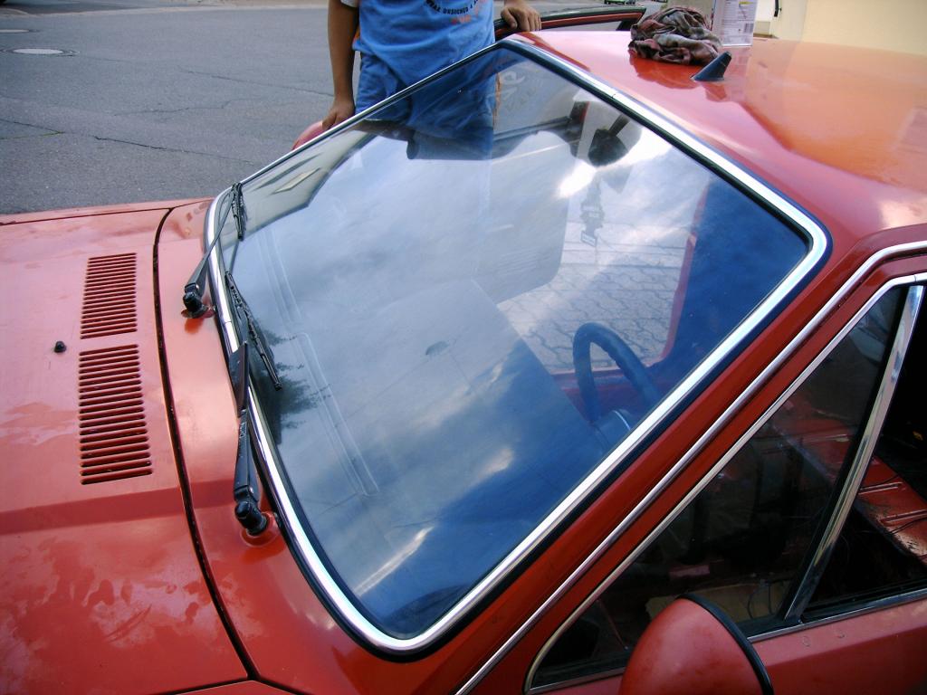

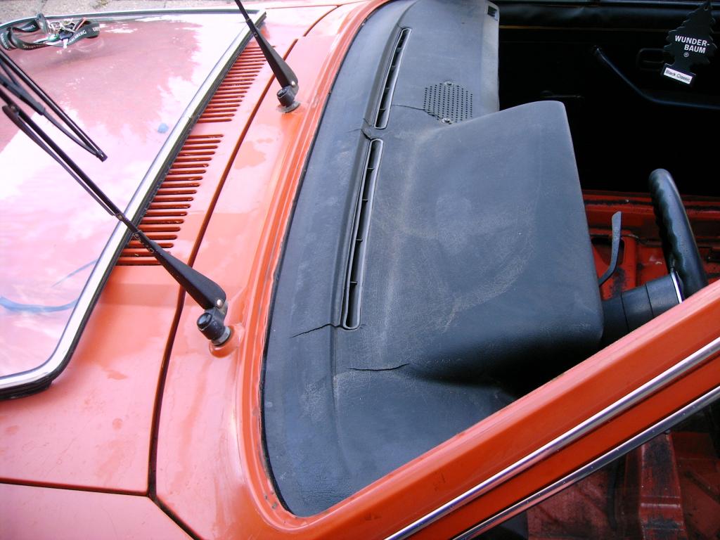

mit meinem jüngsten hab ich heut die Scheibe ausgebaut und war begeistert. Unter der vergammelten Dichtung ein kleines Rostfleckchen, sonst nix. Nun is der Kleine vorne wieder dicht.

lässt sich die scheibe gut einbauen wenn das a-brett drin ist ??

das is kein akt. aber hol dir ne 2ten mann dazu. einer drückt aussen leicht und der andere zieht die schnur langsam raus. mir hat mein 13 jähriger sohn die schnursache geregelt. wenn du die bei nem einser wechselst denk daran die chromleiste vorher einzuziehen, sonst gehts nimmer.
