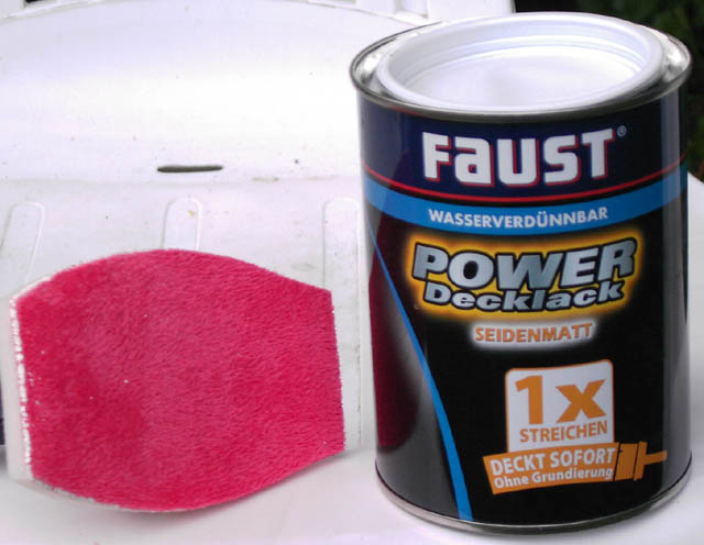

Wenn man keinen neuen Himmel hat, wird der alte gestrichen.
Ich dachte, das wäre eine Sau-Arbeit und ein unendliches Geschmiere.
Jetzt habe ich bei Praktiker was schönes entdeckt, und heute schon angewandt. Die Farbe ist genial, sie stinkt nicht und deckt sofort. Wenn man so ein Schwammreibepad nimmt, gibt es auch keine Schlieren oder Wolken. Der Verbrauch ist minimal, die kleinste Dose reicht.
Ging auch sehr schnell. Das Reinigen vorher mit Glasreiniger hat länger gedauert.
Weil man so dünn arbeiten kann, bleibt die Struktur erhalten.
Irgendwann nach 30 Jahren kann man einen Himmel nicht mehr säubern, vorallem wenn man schonmal mit öligen Fingern die Innenleuchte ertasten wollte,.... Pfui !
Jetzt kann das H-Kennzeichen kommen. ( psst, noch zwei Wochen ).

- Himmelfarbe.jpg (62.22 KiB) 188 mal betrachtet
