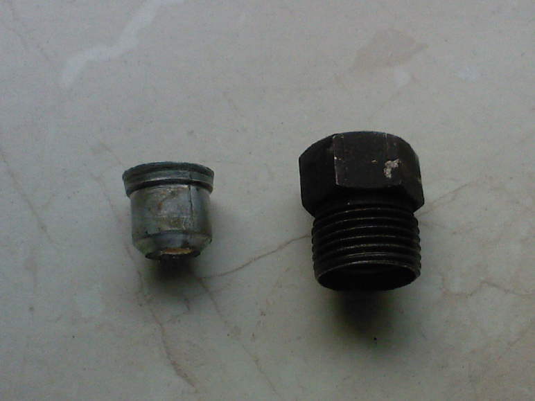

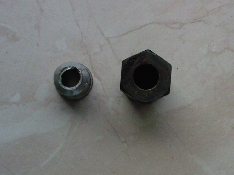

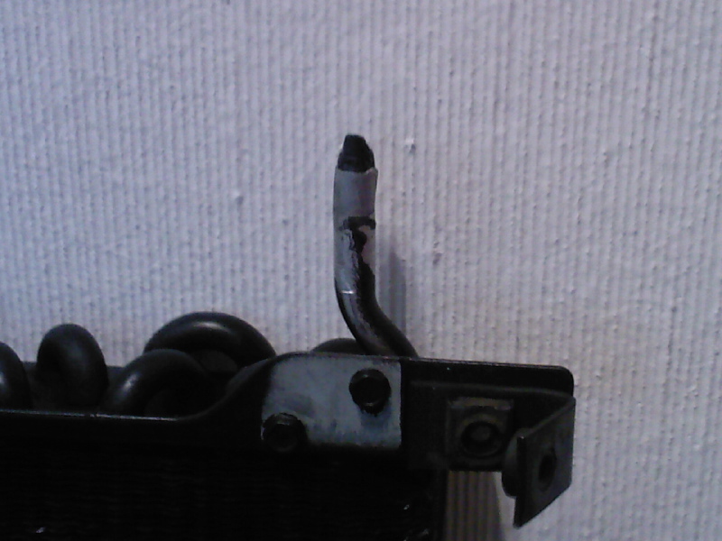

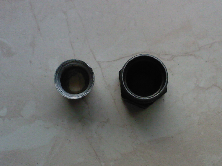

Da mein Kondensatoranschluss bei dem letzten Versuch, die Anlage wieder zu befüllen abgebrochen ist, war ich bei einigen Firmen um nachzufragen, ob eine Reparatur möglich ist. ALLE meinten, den kann man entsorgen. Ist das wirklich die Wahrheit oder wollen die nur wieder mal schnelles Geld machen? Weil so ein Teil kostet neu um die 760 Euro!!!
Wer hat davon Ahnung, ob man so etwas nicht doch löten, schweissen oder sonstiges machen kann?
Bitte um Hilfe, da die Temperaturen schon einen Einsatz rechtfertigen würden - DANKE!

erkundige dich nach kälte und klimatechnik in deiner nähe, die löten sowas

Ich hätte noch meinen undichten, da wäre der Anschluß noch dran und gut.
Vielleicht kann man ja aus 2 kaputten einen Ganzen machen.
Eventuell würde ich auch noch einen abgeben, der dicht sein soll (habe ich nicht geprüft), bei dem jedoch Lamellen verbogen und eingedrückt sind.
Bei Bedarf melde dich mal bei mir.

Denke wegen dem Druck im Klimasystem wird das nix !

ich frag morgen mal meinen klimatechniker, der ist bei mir im haus, zeig ihm die bilder, und höre mal was er spricht!

hart- bzw. weichlöten ( kannste au selber wennsde s material hast) und einfach mal ausprobieren ;) wenns überhaupt lötbaren material is ...
immernoch billiger wie gleich nen neuen kaufen

Habe heute bei einem Schweisswerk nachgefragt. Die haben gemeint, wenn ich einen guten Anschluss habe, dann kann man das ohne Probleme wieder hinkriegen. So nach dem Motto: Aus 2 mach 1. Will endlich wieder klimatisiert meinen 16V fahren!!!

Geh doch mit dem Teil zu den kleinen Schlossereien, da wird dir bestimmt jemand (ein Tueftler) helfen koennen. Sonst nimmst gleich den Schlauch noch mit und laesst alles zam fixieren (wie besprochen).
