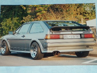

Moin!
8x15 ET 0 passt auf der Hinterachse. Ich hatte allerdings 195 45 15 drauf. Es mussten nur die Kanten umgelegt werden.
Anbei ein Foto, bei dem der Rocco mit Gewinde auf TÜV-Höhe gedreht war.
Gruß Henning
Gruß Henning
