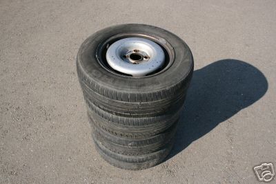

Wollte letzte Woche neu TÜV machen gehen bei meinem Rocco, nur leider sind meine neuen Sommerfelgen nicht eingetragen (also damit kein TÜV :wuetend: ) und im Moment steht er auf 6 J 13 ET38.
Jedoch sind nur 5 J oder 5,5 J 13 eingetragen (wieder kein TÜV) :bang:
Meine Frage jetzt, passen die Stahlfelgen vom Golf mit 5,5J 13 ET38 aufn 2er Rocco? Ist nur ein JH Motor verbaut (wegen Bremse) 5,5J 13 ET13 steht vorne am Bremssattel an...
Fotos der Felgen siehe unten...

5,5 x13 ET 38 ist Serienbereifung. Im neuen Schein ist nicht mehr alles eingetragen, das sollte ein richtiger Prüfer aber nachschauen können. Steht auch in der Betriebsanleitung drin.

Ne bei uns macht das keine Werkstatt. Die schauen nur welche im Schein stehen und Ende...

Ich meine eigentlich den Tüvprüfer. :wink:

Bei uns gibs ja in der Form keinen TÜV-Prüfer... Das sind alles normale Werkstätten die die Erlaubnis haben das ganze zu machen (Pickerl). Richtige Prüfer gibs nur bei den Landesregierungen und da will niemand freiwillig hin ;-)
