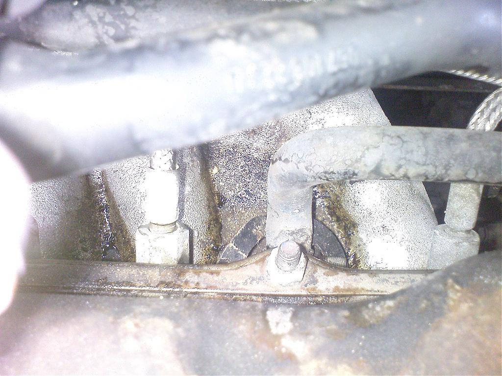

Ich hab den Tipp bekommen, erst neues Zündkabel, Zündverteiler + Verteilerfinger reinzuhauen. Gesagt > Getan. Läuft immernohc net korrekt. Dann wieder zu meinem Auto-Doktor. Er kuckt wieder rein und meint, das der Falschluft zieht. Hat alle Schläuche bewegt > Nichts passiert. Er sprüht dann mit Bremsenreiniger bei der Ansaugkrümmerdichtung und siehe da, der Motor dreht höher und ruhiger. Dann stands fest. Ansaugkrümmerdichtung ist hin und dazu ist die net gescheid angebracht. Bei Gelegenheit soll ich auch gleich die Einspritzventile-Gummis wechseln.

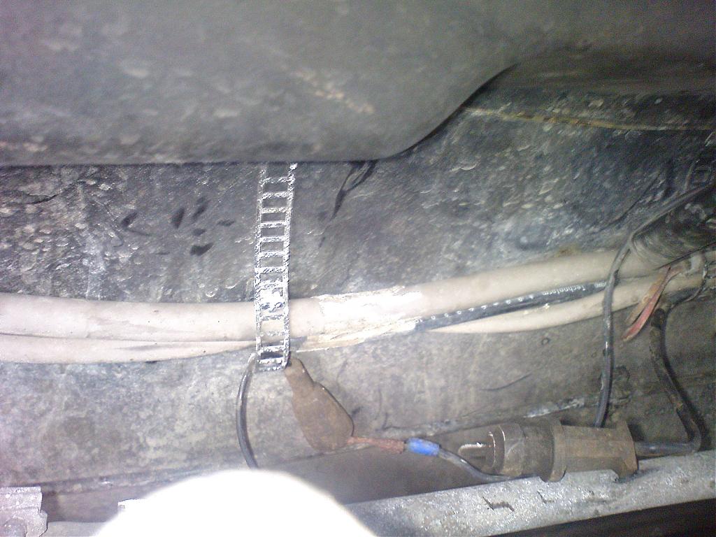

Hinzu kommt, dass das Kabel für die Lambda-Sonde frei rumlag und verrostet an der Masse lag.
Was mich wundert, dass das Auto trotzdem so gut zieht :hihi:
So, der jenige, der das verpfuscht hat, soll heute Nacht starken Durchfall bekommen. :feuer: :wuetend:
