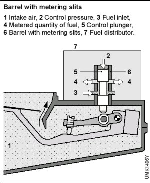

Hallo Leute ich wollte Fragen wie der Mengenteiler öfnet bzw. schliesst.
Wenn der untere pipin heireingedrückt wierd schliesst er dann oder öfnet er dann?
Hab nehmlich Probleme damit da das dewinde so ausgelutscht ist das die schraube sich selbst verstellt und er dann ruckelt beim Fahren. Ich weiss wie es im inneren aussieht vom Kasten und wie es funktioniert mit den Hebeln habe es auch schon mal auseinander gehabt und wieder zusammen gebaut weil die schraube heraus ging. Lief danach auch richtig gut.
Will nur wissen wenn der Pipin herein gedrückt wierd schliesst er den Teiler oder Öfnet er ihn dann.
Vielen Dank für eure Antworten!!!

Beim Luftansaugen des Motors zieht es die Stauscheibe nach oben, die wiederum über ein Balken den Kolben im Mengenteiler nach oben drückt. Ein Bild sagt da aber mehr als tausend Worte :grins:
