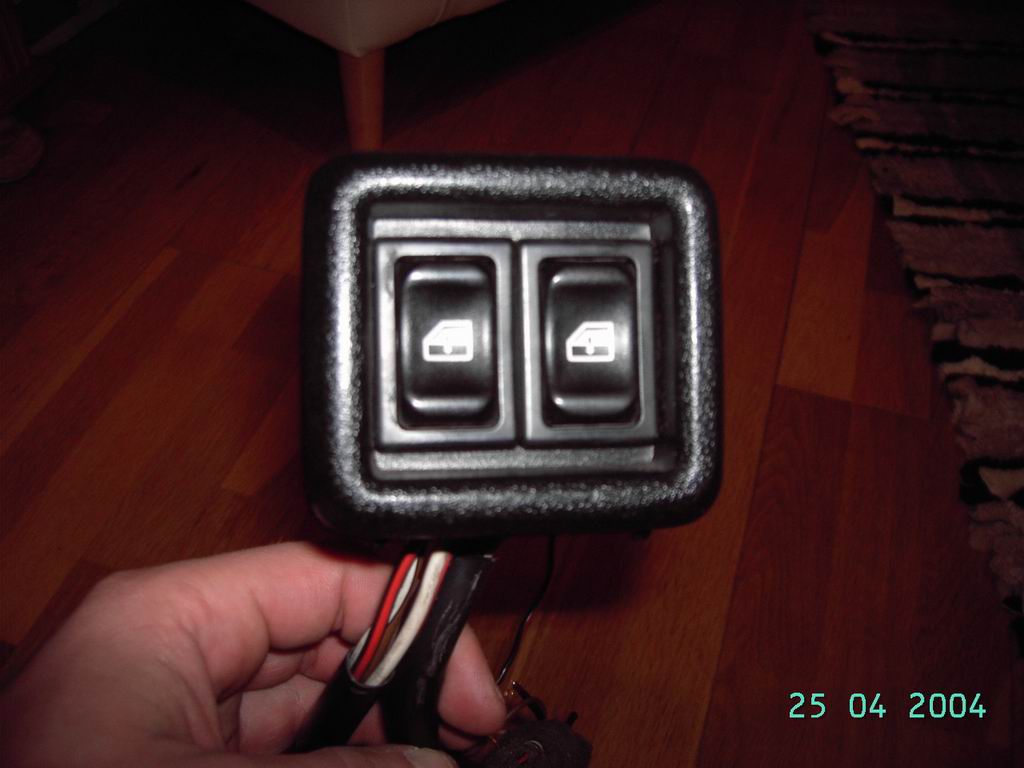

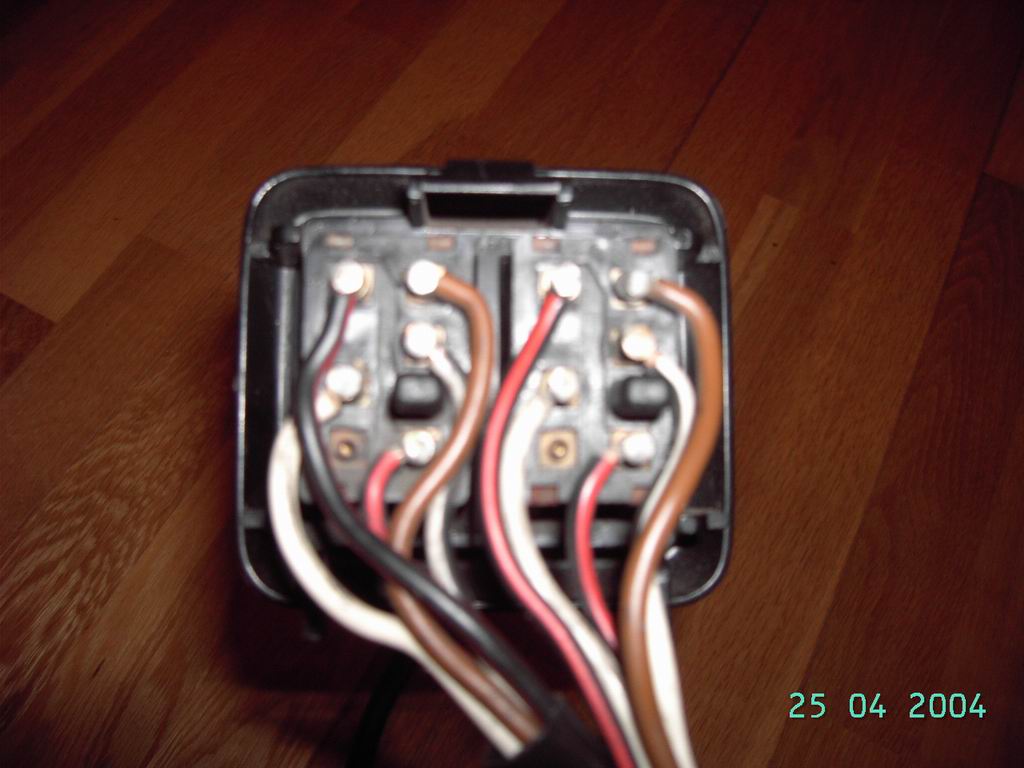

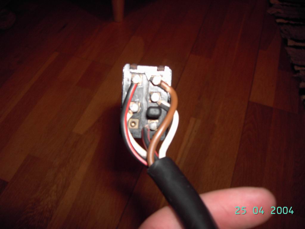

Hallo Leute, rüste meinen einer Rocco auf Fensterheber um.
Nun habe ich vom Rocco II die Schater, einen Doppelschater einen Einfachen.
Fotos hänge ich an.
Bräuchte die Kabelbelegung:
Doppelter schatler:
Braun - dürfte klar sein Masse
Schwarz Rot - dieser 2 mal oben links und unten rechts einmal -> ?
Weiß - unten links -> ?
Weiß Schwarz - Mitte auf der rechten Seite -> ?
Beim Einfachschalter ist die Belegung genau so.
Teilenummer Einfasch Schalter: 533 959 855 Z
Teilenummer Zweifachschalter: 533 959 855 Y
Sind diese Schalter Beleuchtet?
Bitte um hilfe welches Kabel wohing geht.
Habe nicht viel Ahnung von Elektrik.
Danke im voraus.
Gruss Daniel

also dann versuch isch es mal:
Schwarz/Rot kommt vom Relais für die Fensterheber (Plus)
auf Weiß und Weiß/Schwarz klemmst du die 2 Leitungen vom Fensterheberantrieb (sollte er dann bei Schalterstellung nach oben runter fahren musst du die 2 vertauschen)
Braun ist Masse
Hoffe dir geholfen zu haben, wenn nicht sag einfach Bescheid.
Andreas
Braun ist Masse
Andreas

Nun wird es deutlich
Hi,
so habe nun einiges verstanden, jedoch habe ich kein Relais, kann ich dann einfach beide Rot/Schwarzen auf Dauerplus geben? (Natürlich abgesichert).
Gruss Daniel
Gruss Daniel

Ohje...
Hi, ja Relais dazwischen hängen?
Du ich habe im eineser Fenstergeber vom neuen Peugot 106 verbaut.
Und dann habe ich nur die Schalter... keine weiteren Kabelstränge, bin nun ein wenig überfordert, nun noch nen Relais!?
Gruss Daniel
Gruss Daniel
