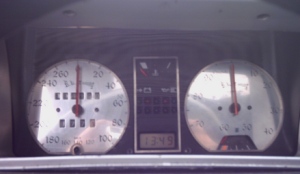

Also so was? ;-)
Ich hab mir meine selbst am PC gemacht. einfach originale eingescannt und dann die Skalierung geändert. Wenn man auf den richtigen Abstand achtet stimmt die Geschwindigkeit genau. Meiner geht jetzt sogar genauer als original. :grins:
Nur hab ich, da ich meine Scheiben ja hochpoliert habe das Ganze noch so abgeändert, daß ich das auf durchsichtige Klebefolie drucken konnte.

Bild wollte nicht...hier nochmal.
Fängt bei 0 an. Habe aber keine Dateien mehr als Muster. Da mußt Du leider selbst ran. Ist aber nicht schwer...nur kostet es eben etwas Zeit.
Mein Tacho.jpg (25.16 KiB) 405 mal betrachtet
