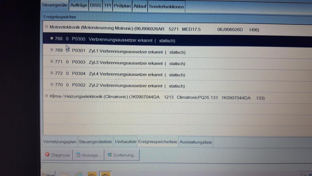

Ich habe vor 2 Wochen ein Einspritzventil ausgetauscht, das war permanent offen. Der Motor lief bereits zudem Zeitpunkt im Leerlauf sehr unruhig, hatte Zündaussetzer.
Ca. 80km später trat der Fehler: Gemisch zu Mager auf. Nach einer längeren Fahrt waren die Zündaussetzer weg, nur die Leerlaufdrehzahl schwankte zwischen 800 und 900.
Da es dazu eine TPI gab, habe ich heute das PCV Ventil ausgetauscht. Dieser Fehler tritt seit dem nicht mehr auf. Aber sofort nach dem Austausch sind Zündaussetzer aufgetaucht,
Der Motor bis ca 1200/1400U/min üble Zündaussetzer. Undzwar auf allen Zylindern. Das Zündsystem ist geprüft und i.O. Raildruck lieft bei 40Bar im Sollbereich. Zündkerzen sind neu. Undichtigkeiten um die Ansaugbrücke sind nicht vorhanden.

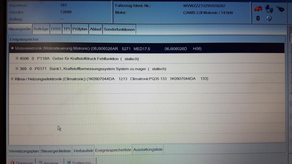

Kann das nicht mit dem Fehler des Kraftstoffdruckgebers zusammenhängen?
Gesendet von meinem TA-1021 mit Tapatalk

Soll so ja nicht sein oder?Ich würde dort ansetzen mit der Fehlersuche.Ich habe einfach mal den Luftmassenmesser getrennt, Motor zeigte keine Reaktion.

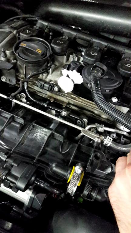

Mir ist am Getriebe aufgefallen, das dort Öl rausläuft. Habe dann zusammen mit der Lambda Adabption das Leck gesucht, als ich in das Guckloch des Getriebe am Inkrementenrad den Motorstarter reingesprüht habe, hat die Lambdasonde geregelt, bis -17% teilweise. Sollwerte sind -5% - +5%.
Mein Gedanke war in dem Augenblick. Wenn er über die Kurbelwellendichtung die Luft zieht und nach oben zur KGE weitergibt, dann hilft es die KGE Verbindung zur Ansaugbrücke zu trennen und die Ansaugbrücke zu verschliessen.
Siehe da, Motorverbrauch um 0,3 - 0,4L/h gesunken, Leerlaufdrehzahl bei 760U/min stabilisiert, Fehlerspeicher gelöscht und keine Zündaussetzer mehr, keine Speichereinträge. Perfekter Motorlauf nun.
Die andere Seite ist, am Getriebe läuft deutlich mehr Öl raus als zuvor.
So wie auf dem Bild zu sehen, fahre ich nun. Soll nur ein Provisorium sein ^^

...klingt interessant
Da schaue ich mal nach, wie meine Schläuche so aussehen ?!
