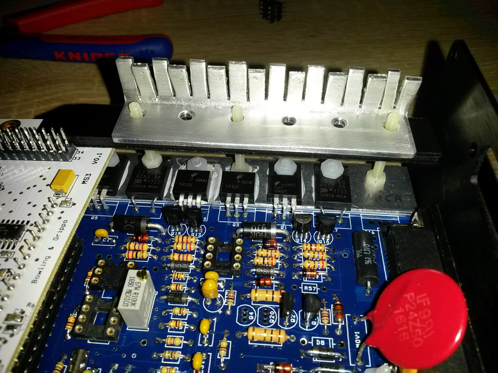

So, mal was für die Bilderfreunde:
Habe mich doch entschlossen wegen des Gewichts an Montage den Kühler selbst aus einem Stück Alublech zu fertigen. Ruht auf einem Kunststoffträger. Sieht locker zusammengesteckt gut aus, 3mm kommen die Schrauben bestimmt noch raus. Dann ist ausreichend Plätze für die TO-220 vorhanden.

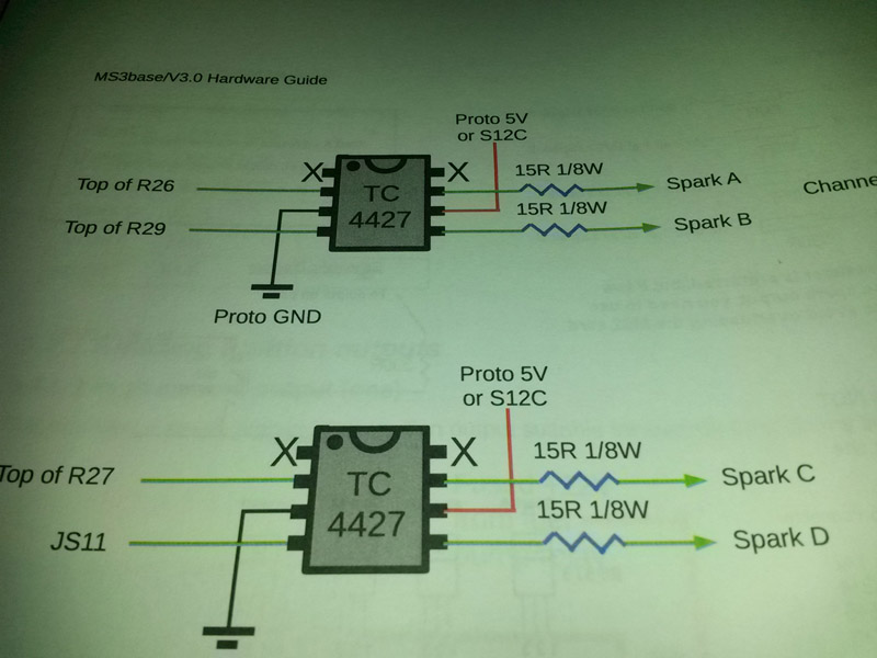

Wie schnell sich doch was ändert. Gestern noch alles vorbereitet um weiter BIP373 einzubauen.
Dazu werde ich dann aber doch auf diese Schaltung umlöten: Hintergrund. Es wäre mit der SChaltung aus Bild 1 möglich wenn ich zusätzliche Pull Up Widerstände einbaue. Wodurch ich aber unnötig Strom verbrate, indem ich die Leistungstransistoren nutze um eine Widerstandskombination gegen Masse zu schalten, da ich für das Zündmodul ein positives Spannungssignal brauche.
Also auseinander damit. Wieder was gelernt.
Dann heute mich um eine Zündspule gekümmert und eine vom Polo gefunden. Wasted Spark Zündmodul mit eingebauter Endstufe.

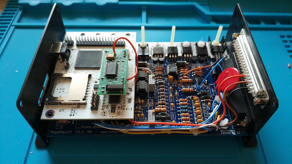

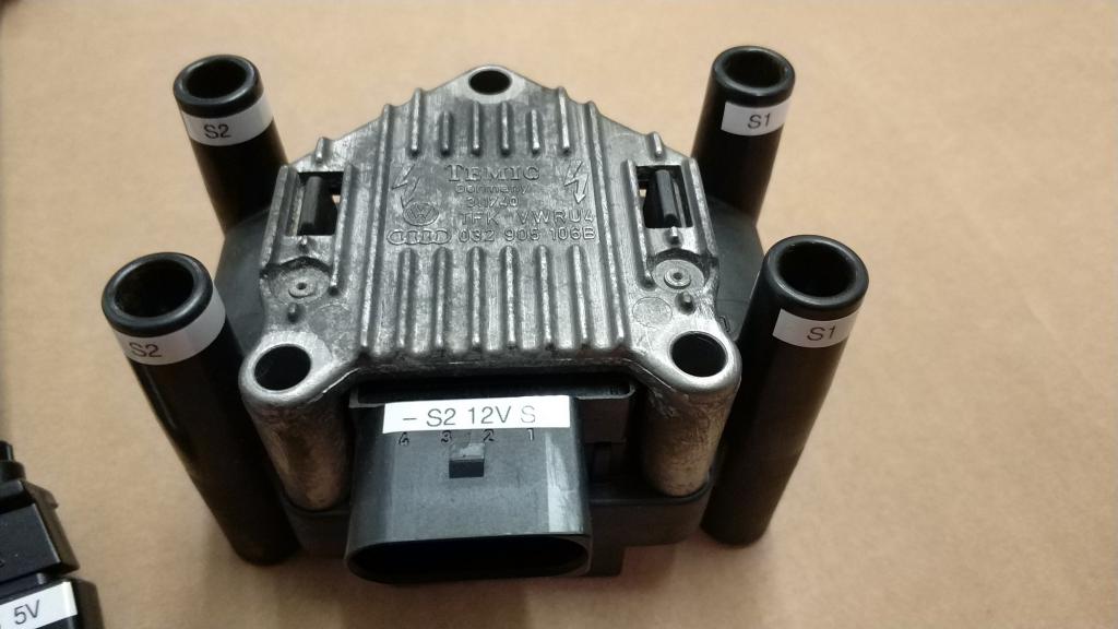

die Lötarbeiten an der MS sind vorerst eingestellt, weil fertig. Einzig das Kabel für den zweiten Klopfsensor (nicht verbaut aber bereite ich intern vor) muß noch eingelötet werden. Hätte ich mehr Zeit würde ich sie nun mit den PC verbinden und dann den Kabelbaum grob vorbereiten (ohne ablängen) um alle Komponenten nun an der Steuerung zu testen. Anbei, neue Fotos. Vielleicht für den ein oder anderen ganz interessant, die Pinbelegung habe ich mir mittels Aufklebern erstellt.
(fertig gelötet) (Sensoren) (Zündspule vom Passat 3BG) (KW Sensor Triggerrad) (Hallgeber Zündverteiler) (Zündverteiler auf One Tooth umgebaut. Auf "früh" abgeschnitten, da dessen Impuls vor dem KW OT kommen muß = Erkennung Zylinder1 im 1.Takt im OT, für Vollsequenzielle Anlage)
Auf dem Bild fehlt noch der Fühler für die Ansauglufttemperatur. Dieser wird vorraussichtlich mit in die Drosselklappe intergiert. Wird das Fleisch zu schwach kommt er hinten an die Ansaugbrücke.
