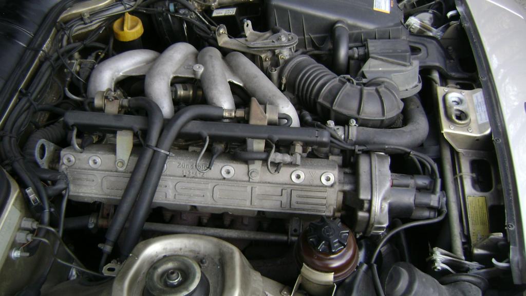

Leider gibt es vorrübergehend einen Schrauberstop
Heute Nacht wieder die falsche Spannrolle bekommen, anscheinend vom Hersteller falsch verpackt.
Porsche Zentrum verkauft Samstag´s keine Teile und andere Teilehändler haben die gar nicht im Programm, also warten bis Montag.
Der übeltäter:
So sieht das ganze jetzt leider aus, hätte den gern noch fertig gemacht:
Irgentwie passen die Türverkleidungen nicht zum rest...
Der übeltäter:

Nach langem warten hab ich nun endlich die richtige Spannrolle bekommen und konnte so den Zahnriemen montieren.
Leider musste ich dann feststellen das der Wasserkühler ein Leck hat, neuer Ersatz unbezahlbar (1450€), daher werde ich den Kühler zum instandsetzen weggeben.
Motor läuft wieder, allerdings unrunder lauf, es kommt zu wenig Sprit vorne an :(
Gleich mal den Spritfilter erneuert, aber das brachte nicht viel, nur dass er keinen Sprit mehr dort verliert.
Ein bisschen an der Pumpe hinten gewackelt und schon hat man ein neues Gaspedal :), die Pumpe ist noch die erste und hat wohn ihren Dienst quittiert.
Nachdem der Motor jetz wieder normal läuft hab ich Zeit mal die anderen Dinge alle zu testen und auf Gängigkeit zu kontrollieren.
Das Kupplungspedal fällt sehr weit rein und trennt auch nicht, denke mal der Kupplungszylinder nach der langen Standzeit defekt is.
Auch ohne Kupplung konnte ich eine kurze Probefahrt im Hof machen und er fährt, bremst und lenkt :D alles wunderbar
Jetzt warte ich bis ich die Reparaturhandbücher hab, da brauch ich nicht immer solange nach den Fehler suchen :)
Die kleinen wehwechen hoffe ich bis zum Sommer erledigt zu haben

sieht soch schon ganz brauchbar aus.
Den Zahnriemen habe ich, wie weiter oben stand, von dem 928-Guru hier in GB machen lassen, war mir alles, auch weil ohne Komfort wie Hebebühne, zu riskant/schwer. Dafür habe ich dann während die Kollegen am Zahnriemen am basteln waren, das Öl des Automatikgetriebes mit Filter gewechselt, alles ganz nett, wenn der 928 auf einer Hebebühne steht.
Nach ca. 1500 Meilen sollte man die Zahnremenspannung überprüfen und ggf. nachstellen. So steht es auch in der Reparaturanleitung.
Die Türpappen sehen in der Tat falsch aus. Innenausstattungsvarianten gibt es zwar bei den 928 zuhauf (der Kunde war schließlich König, und jeder konnte sich fast schon seinen eigenen 928 zusammen stricken lassen) aber dass die Türpappen eine andere Farbe als die restliche Innenausstattung haben, das gehörte nicht zum Umfang der Kindenwünsche.
Kann an meinen Dämpfern so nicht mehr ablesen welcher Marke sie sind, nur dass es sich um ein serienmäßiges Gewindefahrwerk handelt.
Reparaturanleitung kann ich Dir u.U. zukommen lassen, allerdings habe ich sie nur auf Englisch.
