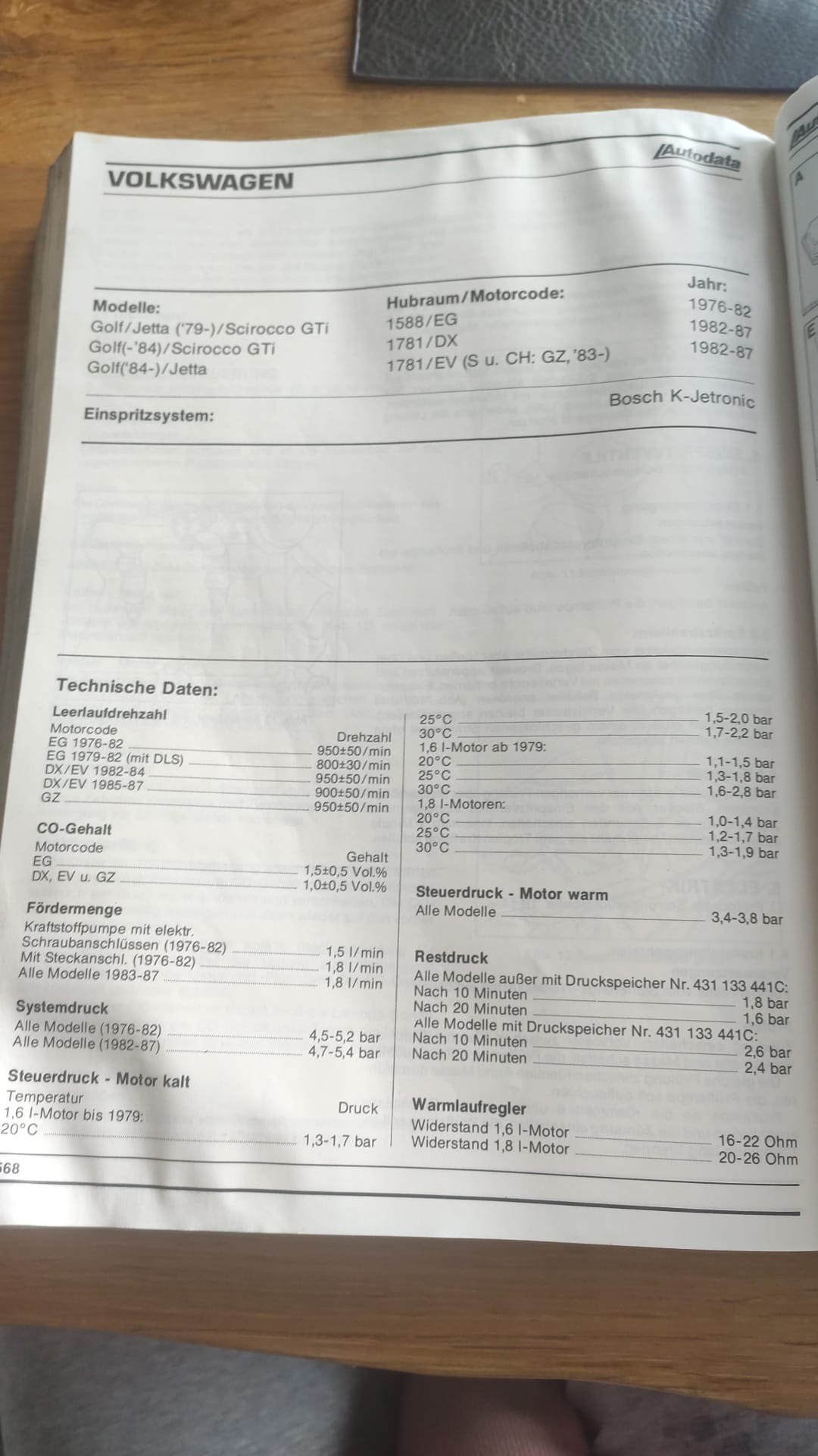

Hat vielleicht jemand die SOLL-Drücke nach HerstellervorgabeVW zu Hand?
Systemdruck, Steuerdruck etc.?
Ich komme leider nicht wirklich weiter.

Hi
ich hab letztens die Drücke bei meinem GTI mit K-Jetronic auch geprüft und hab das Bild noch in meiner Galerie rumflattern.
Deiner hat allerdings meines Wissens nach eine KE-Jetronic, keine K-Jetronic (vielleicht täusche ich mich auch), da müsstest sonst vielleicht mal direkt am Mengenteiler nachschauen.
Ob der Druck dann bei K- und KE-Jetronic gleich ist, da bin ich überfragt…
Mehr Input kann ich dir leider auch nicht geben…

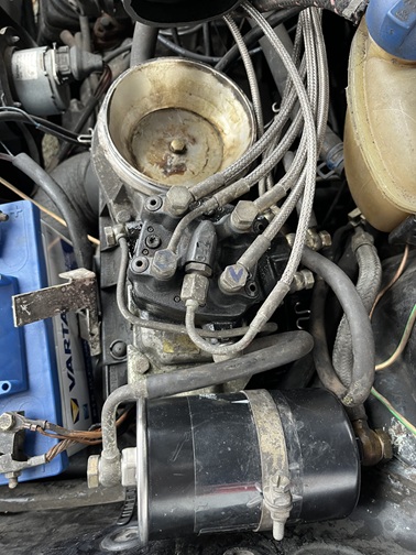

Ich denke, Du hast auch die KA-Jetronic drin. KE ist nur beim 16V-PL-Motor verbaut. An der Rückseite des Mengenteilers muss das Taktventil dran sein. Das ist mit einer "doppelten" Hohlschraube hinten in den Mengenteiler geschraubt und hat einen zweipoligen Stecker dran. Es muss beim Laufen surren.
Hast Du schon an der Drosselklappe die Leerlaufschraube mal raus genommen? Über die wird ja die Leerlaufluft geführt. Wenn der da zugedreckt ist, oder ganz zugedreht ist, läuft der denke ich auch nicht. Der Trichter von der Stauscheibe sieht ja auch nicht sooo sauber aus.

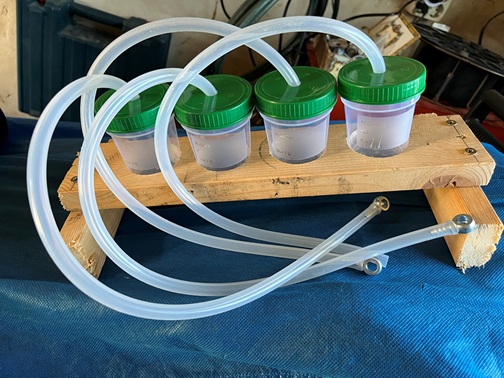

Bei der Vergleichmessung war der dritte Zylinder etwas unterversorgt. Das ließ sich aber leicht nachregulieren.

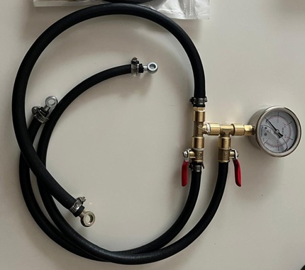

Die Werkzeuge zum Messen habe ich mir im Netz bei der Amazone bestellt. Anbei zwei Bilder falls jemand ähnliche Probleme hat und das nachbauen möchte. Kosten für alles round about 150 Euro.
Vielen Dank nochmal an alle die geholfen haben und vielleicht sieht man sich ja mal auf einem Treffen.
