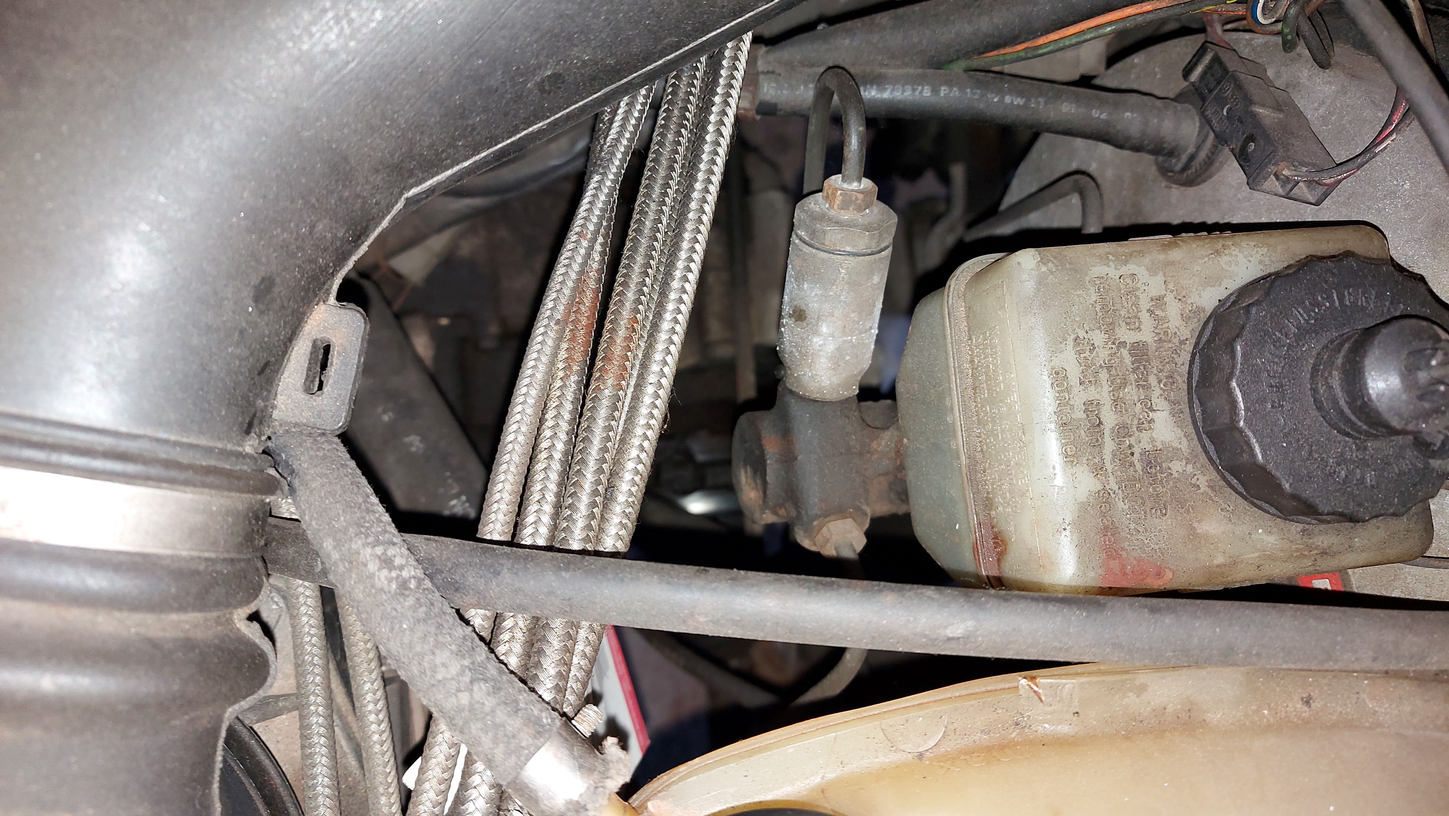

wo ist der Bremskraftregler falls ich einen haben solte ?
- Roccily
- Beiträge: 1079
Re: JH Radbremszylinder
Das sind die zylindrischen Teile, die Allgemeinen im Motorraum in die Bremsleitung unterhalb des Hauptbremszylinders eingeschraubt sind. Sie gehen nur in die Leitungen, die nach hinten führen.

Bei den neueren ist das ein Zylinder am Bremskraftverstärker. Bei den älteren Modellen sitzt unter dem Hauptbremszylinder ein kleiner Block quer, der die Regler enthält.

- Roccily
- Beiträge: 1079
Genau Wolfgang, das sind Bremskraftreduzierer. Dann brauchst Du 17er Radbremszylinder.

Der Zylinderförmige Teil am Hauptbremszylinder ist der Reduzierer ?
Dann waren die falschen verbaut ,da ich 14 ausgebaut hatte.
