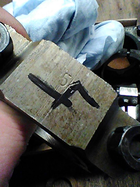

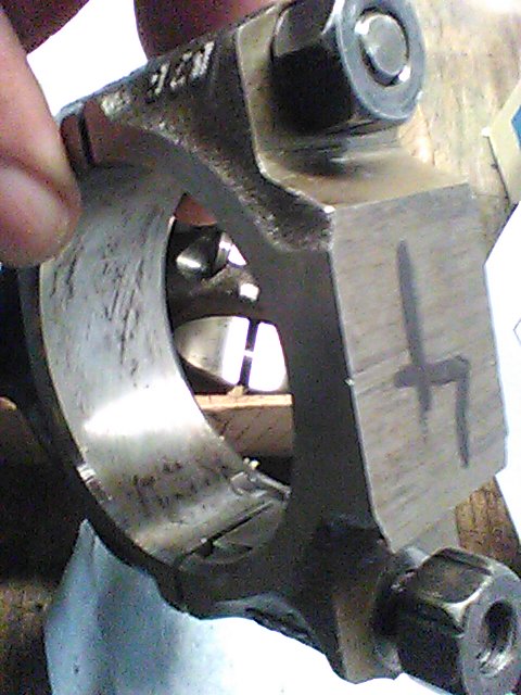

Stephan hat geschrieben: So 6. Feb 2022, 09:58 Poste doch einfach mal Bilder von beiden Sätzen. Es gab verschiedene Ausführungen bei VW. Solange die Pleuel von den Maßen her passen und oben im Kolben nirgends anecken, sollten die anderen Pleuel verwendbar sein.
Pleuel aus dem aktuellen Ersatzmotor:
Pleuel aus dem verschlissenen Motor bei Kauf:

Ich würde die "guten" 144mm Pleuel einfach mit neuen Lagerschalen (passender Größe, vermutlich std.) einbauen und gut.
