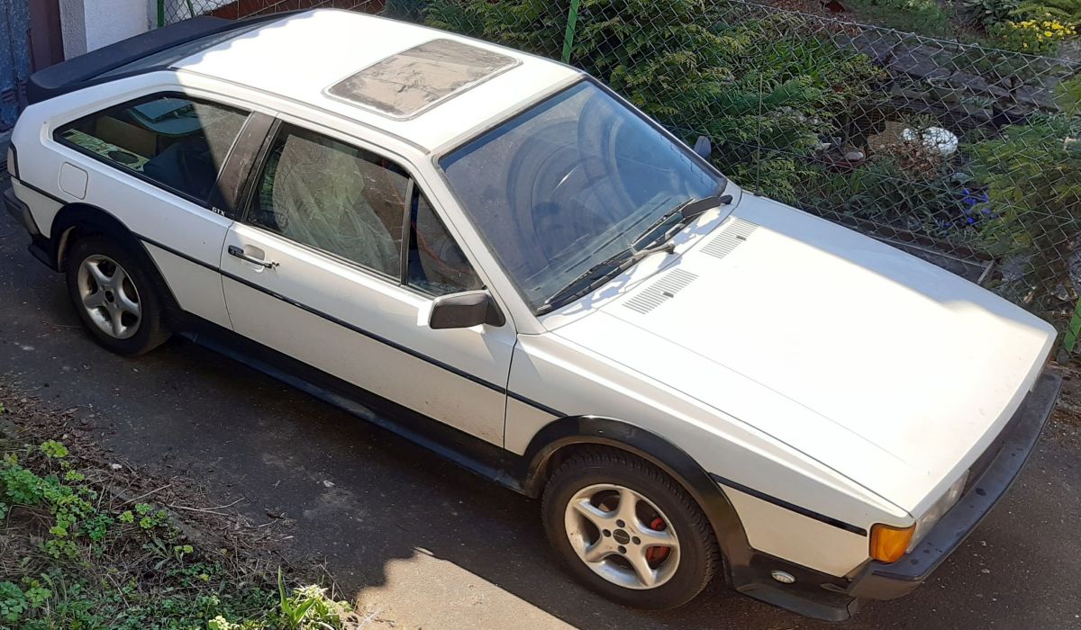

@ToRocco
So sieht das auf meinem Dach aus. Verzeiht mir das die Kiste da komplett ungewaschen rumsteht .. ;)
Leicht dreckig ... ;)

Ah, so ein Glasdach, danke :super: . Ok, ich weiß nicht was ich erwartet habe, in meiner Vorstellung war es in Panoramadach wie beim Smart :crazy: :hihi:
So dreckig war meiner auch bis gestern. Aber der erste "warme" Tag wurde fürs Waschen genutzt. Wenn ich noch Politur vorrätig gehabt hätte...
