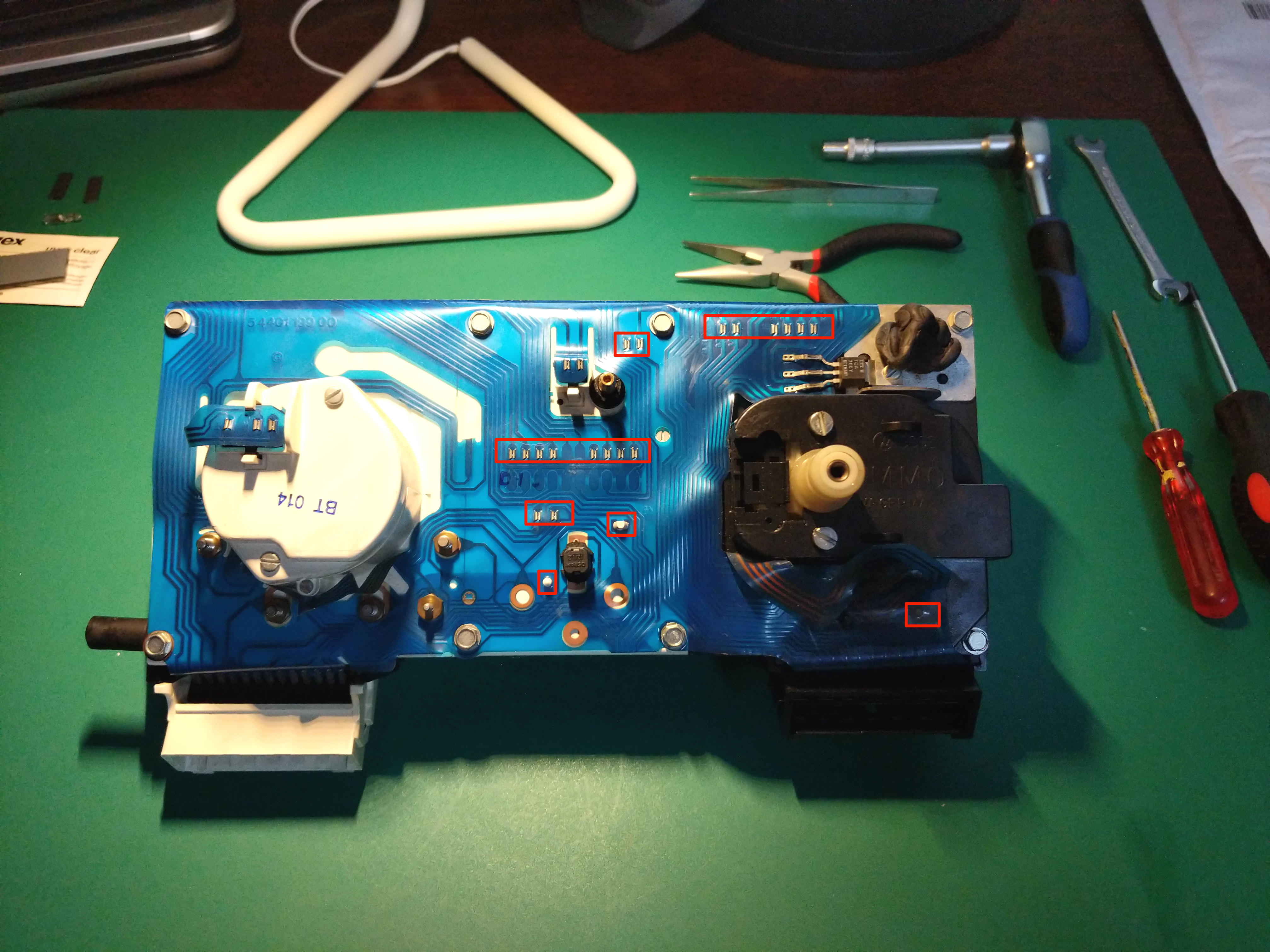

Hier mal kurz meine Erfahrungen als Tachoschrauber:
Die Leiterfolie ließ sich ganz gut entfernen.
Ich musste nur aufpassen, dass die Pins, die die Folie neben den Schrauben und Muttern halten, nicht abbrechen.
Ebenso war etwas Vorsicht bei den Steckern geboten:
Der Austausch des LCD-Display war dann problemlos, die beiliegende Anleitung ist top!

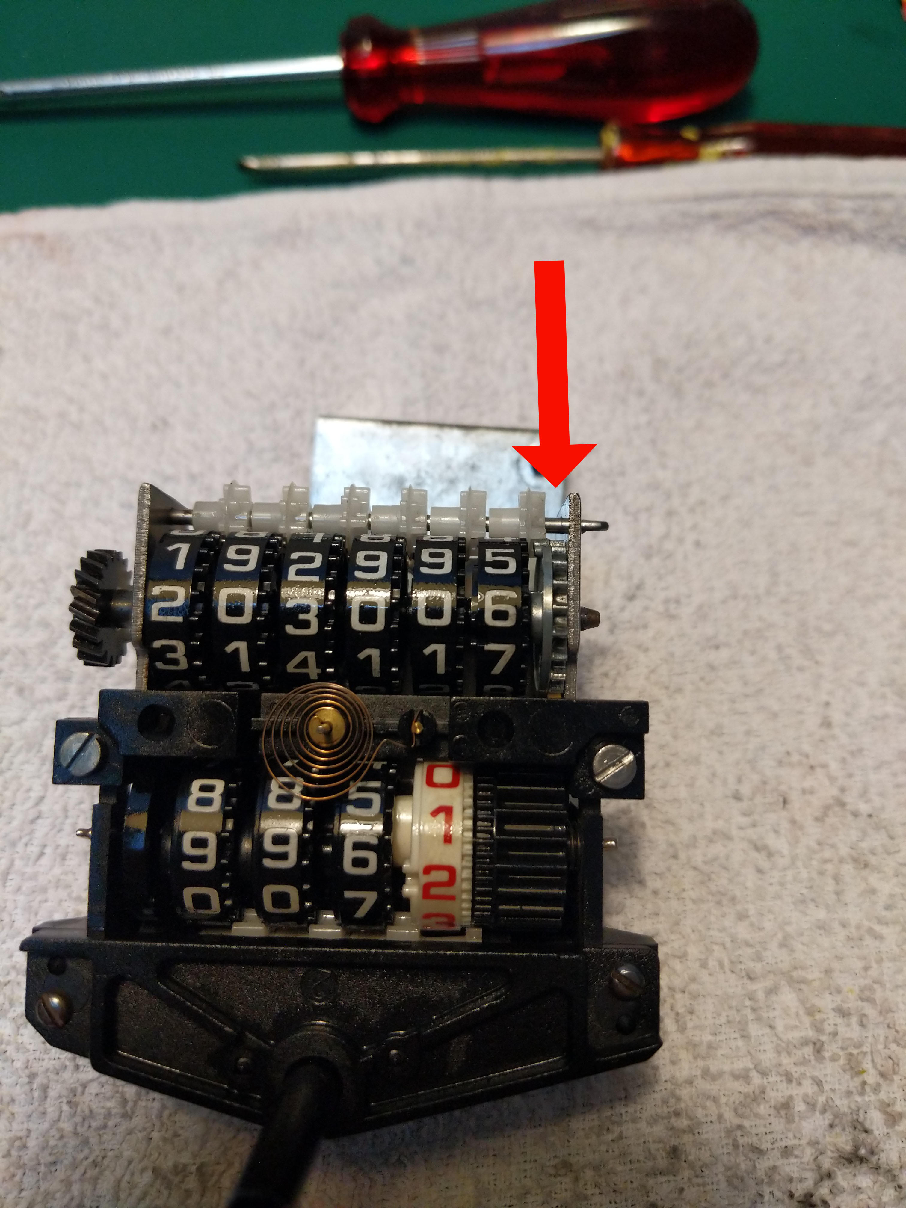

Das Zählwerk musste ich mir erstmal anschauen um die Funktionsweise zu verstehen.

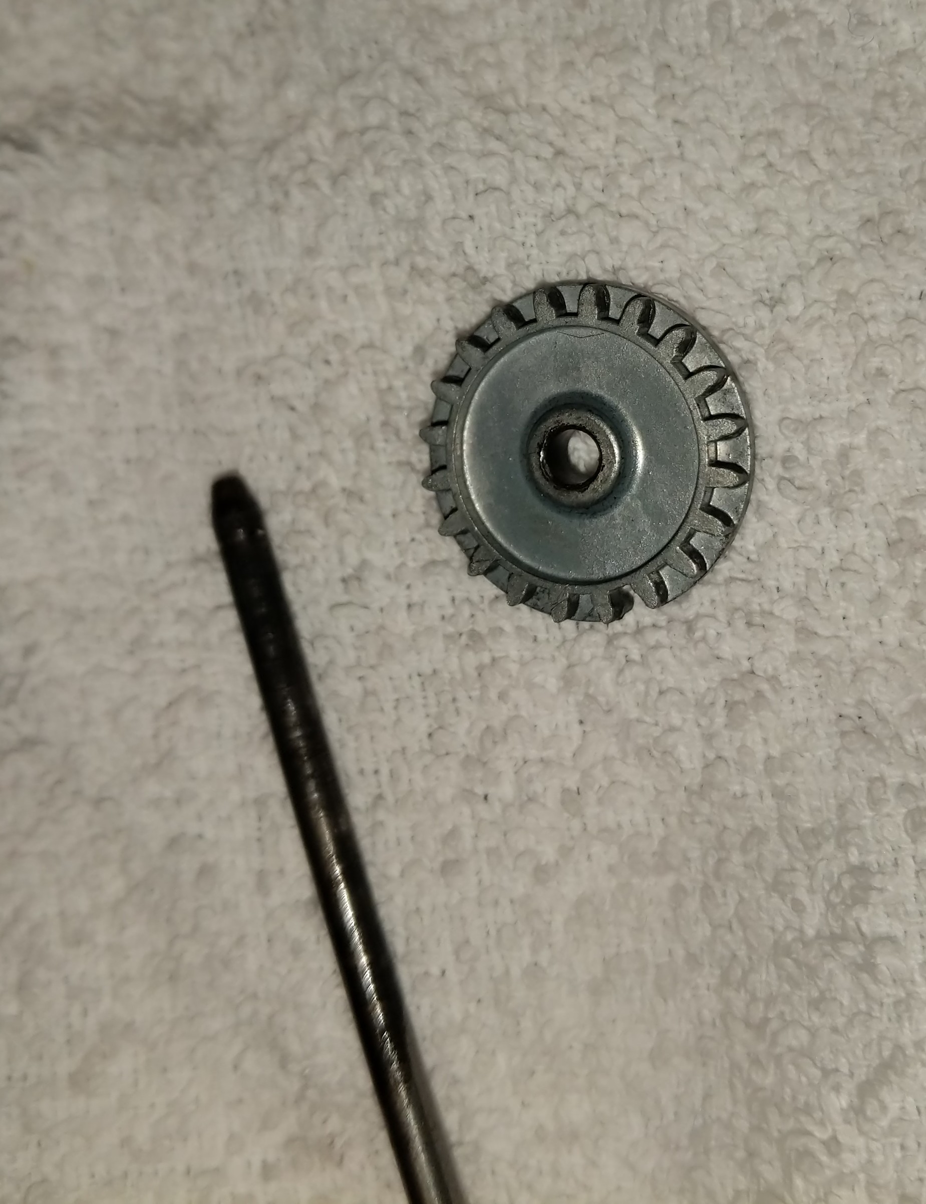

War dann aber auch fast selbsterklärend. Das Alugussritzel rechts auf der Welle drehte durch:
Somit Ausbau der Welle und das Ritzelloch mit Kreuzschlitz verformt, dass die Welle wieder greift:
Einbau war etwas fummelig mit den Rädchen. Dann noch alles gut eingeölt und wieder eingebaut. Nach kurzer Probefahrt konnte die Funktionsfähigkeit bestätigt werden... ;)
