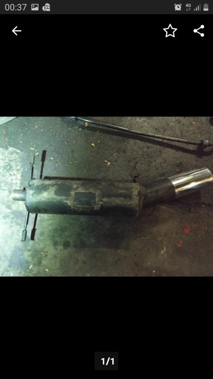

Moin, blöde Frage aber passt ein alter Supersprint ESD für Golf 1 Cabrio von den Haltern ect. Plug & Play auf den Rocco II ?
Meines erachtens ist der Korpus(Topf) kleiner, aber dafür die Halter etwas länger wie bei originalen Endschalldämpfer, sonst sieht es annähernd gleich aus.
Und passt das auch bei der Heckschürze das der schön mittig sitzt?
Wie sind die Supersprint klangmäßig eigentlich; weiß das wer?
Hier ein Bild von der Anlage :

Kurzum. So weit ich das kenne, Nö.SciroccoAustria hat geschrieben: passt ein alter Supersprint ESD für Golf 1 Cabrio von den Haltern ect. Plug & Play auf den Rocco II ?

Halter kürzen, dann passt das
Den Supersprint Magnum 100 hatte ich auch mal drunter. Laut Gutachten Scirocco und Golf1, Jetta etc alle umfasst bis 112 PS. Klanglich leise und leicht bassig.

Ist der Pott vom Typ155 nicht kürzer ? Ich kann mich da irgendwie an einen Absatz in meinem Gutachten erinnern, die Anlage ist bis Bogenrohr gleich für Typ 53 und 155, aber die Endtöppe haben andere Nrn und auch Maße... auch das Endrohr ist beim Gollef mE länger... aber letztlich kann man ja alles irgendwie anpassen.
- Beiträge: 12654
AW: Sportauspuff vom Golf 1 Cabrio auf Scirocco II
Bei mir hats damals gepasst.
