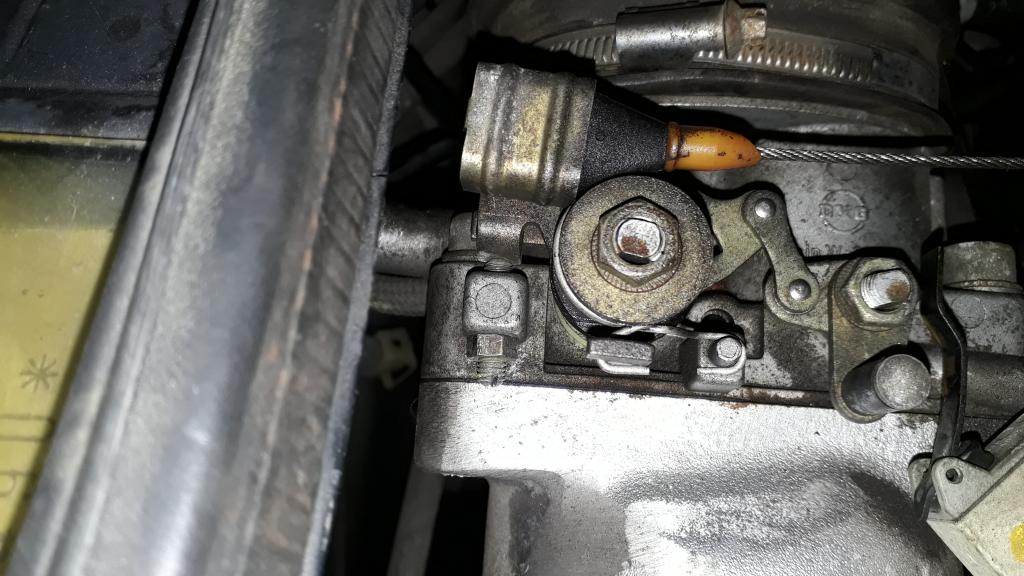

Der Dateianhang 20191120_143344-min.jpg existiert nicht mehr.
Die Drosselklappen Anschlagschraube . Mit der der Droselklappenspalt eingestellt wird.
Wie wirkt sich die einstellung auf das laufverhalten aus und wie wird die eingestellt ?
Das was in den Bastelbüchern steht kann nicht stimmen das beim berühren der Schraube mit dem Hebel eine halbe Umdrehung weiter reingeschraubt werden soll.
Da die Schraube wesentlich weider reingedreht war.
