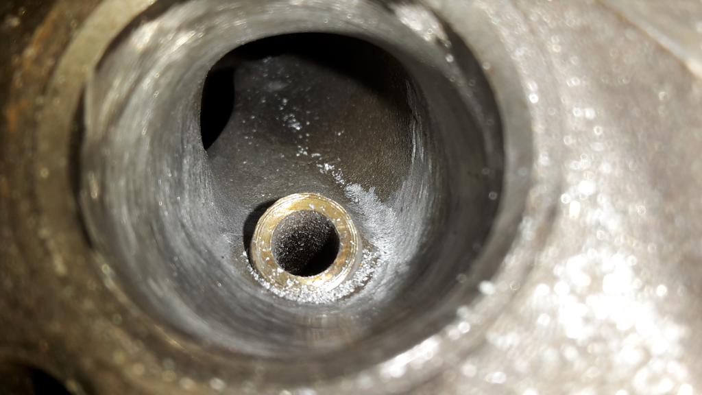

So nebenher bearbeite ich ja noch fleißig den kopf.
Im Moment die Einlasskanäle im Ventilsitzbereich.
Orginal
Worum es mir hierbei hauptsächlich geht sind störende Kanten vom Guss
Und diese scharfe kante
So sieht das dann nach em fräsen aus
Hier schonmal probeweise mit der Maschine geschliffen
Der andere Teil der Einlasskanäle wird natürlich auch noch gemacht.
Und dann alles noch von Hand geschliffen.
Das selbe Spiel dann noch bei den Auslass Kanälen.
Diese werden dann auch poliert.
Und so sieht aktuell mein Küchentisch aus.
So dann mach ich mal weiter

Wenn Du da schon dran bist, dann solltest Du ggf. die Ventilführungen gleich noch auspressen, dann ordentlich fräsen und glatt schleifen, die neuen Ventilführungen vorn konisch drehen und nach dem einpressen auffreiben. Ventilsitze ganz weit nach außen legen, die Ventile selbst entsprechend passend schleifen und polieren und dann alles einschleifen. Auslassseitig ist einiges zu holen, Einlassseitig auch.

Ventilführung, sowie Ventilsitze, wollte ich eh neu machen, das lass ich aber machen da ich dafür nicht das passende Werkzeug hab.
